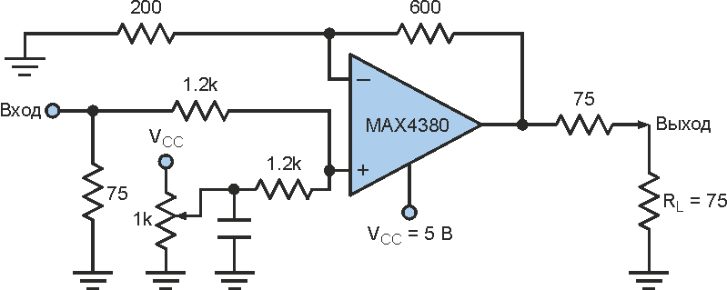

Неинвертирующая схема сдвига уровня на одном ОУ с однополярным питанием
Рисунок 1. Неинвертирующая схема сдвига уровня позволяет разработчикам
смещать входной сигнал на величину опорного напряжения,
устанавливаемого потенциометром и блокировочным конденсатором.
В этой схеме используется лишь один операционный усилитель и
один источник питания.
Все эти проблемы решает схема на Рисунке 1, сдвигающая уровень сигнала заземленного источника с помощью единственного ОУ с однополярным питанием. Смещенный сигнал на выходе ОУ, включенного неинвертирующим сумматором, равен сумме опорного напряжения и входного сигнала. Величина опорного напряжения устанавливается с помощью стандартного потенциометра с блокировочным конденсатором, однако здесь подойдет и любой другой опорный источник, способный обеспечить достаточный ток для ОУ и суммирующих резисторов.

  • Для постоянного напряжения подобную схему, как я понимаю, не переделать. Ещё хочется чтоб вход стал высокоомным. У меня не получается придумать как переделать эту схему. Надо чтоб при этом и коэффициент усиления был стабилен при регулировке смещения (тут он единица), избавиться от 75 Ом и конденсатора.
  • Наличие постоянного напряжения на выходе ОУ ТРЕБУЕТ наличие разделительного конденсатора по постоянному току! Такая "мелочь", видимо, не волнует автора. Он, судя по всему, просто не знаком с азами электроники, в которых досконально разбираются подобные варианты использования ОУ. Эту тему нужно в раздел [B]для начинающих[/B] с задачей найти принципиальные ошибки. С уважением....
  • Чтобы избавится от конденсатора, надо уменьшать сопротивление переменного резистора, т.к. его сопротивление влияет на коэффициент усиления. Сделать вход высокоомным - не проблема - надо увеличить резисторы 1,2 кОм до нужного значения и исключить резистор 75 Ом. Для ОУ с однополярным питанием наличие постоянной составляющей на выходе неизбежно. Разделительный конденсатор не всегда решает проблему. Если требуется передача постоянной составляющей, например, при передаче видеосигнала, то конденсатор её потеряет.
  • Что-то я Вас не понимаю. Какой конденсатор? Куда ставить? На вход? Чтобы постоянка не влияла на источник сигнала?
  • Нет [b]dimmich[/b], речь о разделительном конденсаторе на выходе ОУ, чтобы отсеч постоянную составляющую в выходном сигнале, которая неизбежна при однополярном питании ОУ. Это принципиально для случая работы ОУ с видеосигналом. Если ОУ работает как УПТ, конденсатора на выходе ОУ не должно быть. Извиняюсь, если не точно в начале выразил свою мысль. С уважением...
  • Так ведь смысл схемы в том, чтобы сдвинуть уровень выходного сигнала. Это её задача, обозначенная в заголовке. Тогда, если я Вас правильно понимаю, именно для видеосигнала схема не годится. Но для чего-то практического её можно применить? Как считаете? Или она совсем бесполезна? Знаете, вообще-то я ей заинтересовался потому, что когда-то раньше переделывал звуковую карту компа в виртуальный осциллограф. В инете полно статей и схем об этом. Там задача состоит в том, чтобы убрать разделительные конденсаторы по входу звуковой карты, и установить на их место схему сдвига уровня примено на 2,4 вольта вверх. Естественно эта схема сдвига уровня должна и постоянку на входе сдвигать. Сперва подумал что эта схема из статьи может натолкнёт на какие-то интересные схемотехнические решения и в плане переделки звуковухи, но не натолкнула. Знакомый один интересуется сейчас таким осциллографом на звуковой карте.
  • Эта схема сгодится для сдвига уровня, в т.ч. и для постоянной составляющей входного сигнала. Если использовать ОУ с двухполярным питанием, то сдвиг можно делать в любую сторону.
  • Совершенно верно. А применений она может иметь много. Например, при компарировании малого по амплитуде сигнала относительно высокого порогового уровня. Суть моих замечаний сводится к тому, что подобные варианты использования ОУ давно известны и, по сути, являются классическими. С уважением...
