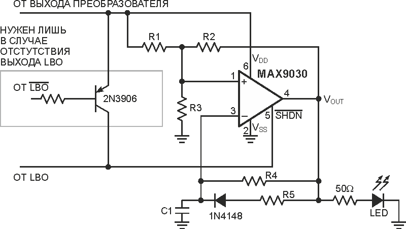

Удобный способ управления светодиодом, показанный на Рисунке 1, предоставляет существующий у многих DC/DC преобразователей выход LBO (low-battery output – выход индикации разрядки батареи). MAX9030 – это миниатюрный недорогой компаратор с возможностью выключения, выпускаемый в 6-выводном корпусе SC70. До тех пор, пока напряжение батареи находится в пределах нормальных рабочих уровней, устройство остается отключенным, и включается по сигналу LBO, когда напряжение батареи падает ниже предустановленного порога.
Недорогой эффективный индикатор разряда батареи
Рисунок 1. Благодаря работе на низкой частоте и с низким коэффициентом
заполнения, этот индикатор разряда экономит энергию батареи
и продлевает срок ее службы.
Обратите внимание, что в представленной схеме сигнал LBO имеет высокий активный уровень. Если же активный уровень низкий, потребуется подключить дополнительную цепь, обведенную на схеме прямоугольником. Затем MAX9030 включается, и светодиод начинает мигать с частотой и периодичностью, определяемыми приведенными ниже расчетами.

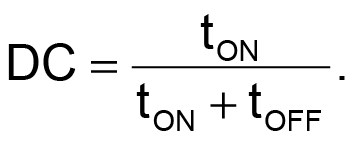

Прежде всего, коэффициент заполнения должен быть низким:

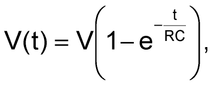

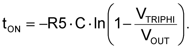

Время tON включенного состояния получаем из формулы, описывающей заряд конденсатора:

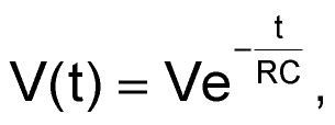

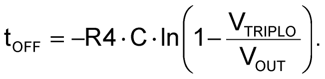

Время tOFF пребывания в выключенном состоянии выводится из формулы для разряда конденсатора:

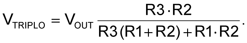

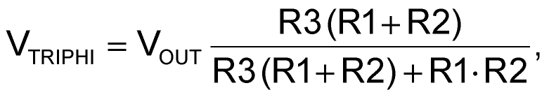

Уровни верхнего (VTRIPHI) и нижнего (VTRIPLO) порогов компаратора найдем, используя закон Кирхгофа для токов.
Типичное выходное напряжение VOUT компаратора равно VDD. Предположив, что коэффициент заполнения равен 2.5%, а сигнал включает компаратор, когда напряжение батареи равно 3 В, получим, что нижний и верхний уровни порогов равны 1 В и 2 В, соответственно. Стандартные номиналы компонентов, отвечающие этим условиям, будут следующими:
C1 = 0.1 мкФ,
R1 = R2 = R3 = 1 МОм,
R4 = 3.6 МОм,
R5 = 91 кОм.
Схема на Рисунке 1 пригодна для работы с сигналами LBO любой полярности (активный высокий или активный низкий). Типовой ток, потребляемый компаратором MAX9030, равен 35 мкА в активном режиме, и 0.05 мкА при отключении. Малые размеры схемы, низкое потребление мощности и невысокая цена идеально соответствуют требованиям, предъявляемым к системам с батарейным питанием.
