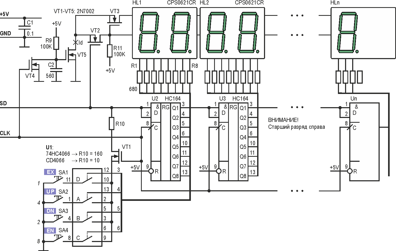

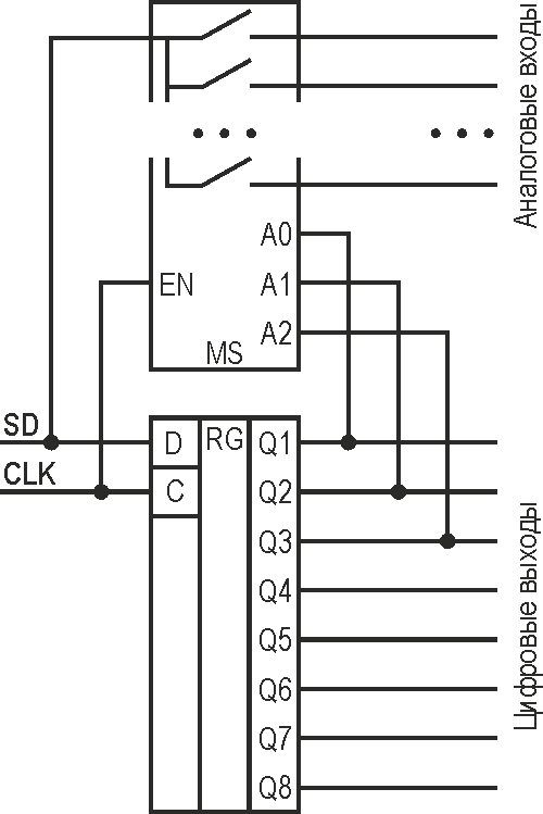

Двухпроводный последовательный интерфейс передачи данных включает двунаправленную линию SD (Serial Data), которая используется для передачи данных от МК к внешнему устройству и чтения состояния кнопок. По линии CLK микроконтроллером передаются синхроимпульсы.
Основой DDI служит сдвиговый регистр, включенный параллельно (автор извиняется) с аналоговым селектором-мультиплексором (Рисунок 1). Каждый бит входной последовательности данных на SD тактируется передним фронтом импульса синхронизации, по которому производится запись и сдвиг информации в регистре. Выходной код регистра сдвига используется любым элементом устройства, в том числе мультиплексором, для которого он является адресом. Высокий уровень на CLK открывает адресуемый аналоговый ключ и замыкает выход коммутатора на шину SD. Это время используется для чтения состояния адресуемого канала портом микроконтроллера, сконфигурированного как вход. Легко видеть, что уровень сигнала на SD может быть в пределах питающего напряжения. Любые коллизии на шине SD технически легко разрешимы. Обратите внимание, при отсутствии активности линии CLK, по SD можно передавать что угодно и в каком угодно направлении, не рискуя испортить данные в регистре (вопрос с адресуемым каналом мультиплексора решаем), чем мы непременно воспользуемся.

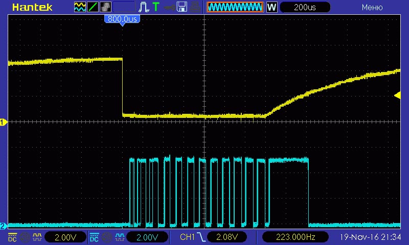

Самое первое применение описанного метода служит отличным примером технической реализации подобных устройств. Один МК AVR управлял несколькими разнесенными постами, поддерживая в них температуру и освещение. В качестве линии связи использовалась стандартная витая пара. Параметры регулировались с местного пульта (Рисунок 2) командами «больше», «меньше», «принять». Для управления двухразрядным индикатором на шине SD управляющим микроконтроллером формировался меандр. Транзисторы открывались поочередно, подключая общие аноды светодиодов индикаторов к шине питания. В моменты смены отображаемых знакомест происходила перезагрузка содержимого сдвигового регистра и, один раз за период, опрашивалось состояние кнопок. Преобразование выходного напряжения датчика температуры было очень редким и не отличалось от опроса любой кнопки за исключением времени, необходимого для полного цикла АЦП. Кстати, схему прошлось в скором времени доработать, биполярные транзисторы заменить на полевые, так как переход база-эмиттер VT2 влиял на точность измерения температуры. Несомненным недостатком данной схемы стала необходимость использования древней КР590КН3, но проблемой в дальнейшем это не стало.

На базе проверенного решения (Рисунок 2) была разработана линейка модулей светодиодных 7-сегментных индикаторов (mED4x) с числом разрядов 2/4/6/8/10. Опытная партия выпущена при содействии ООО «МЭЛТ» (Москва). Одна небольшая программа обеспечивает обслуживание индикатора любой разрядности и четырех кнопок. Модули (Рисунок 3) представляют собой последовательно соединенные 8-битные регистры сдвига, к выходам которых, в свою очередь, подключены сегменты сдвоенных светодиодных индикаторов. Для управления 2n-разрядным индикатором на шине SD формируется меандр (Рисунок 4). Принцип работы прежний. На время перезагрузки для устранения паразитной подсветки сегментов (особенно это проявляется при большом числе разрядов) цепь питания индикаторов разрывается. Любой импульс записи в регистр сдвига открывает транзистор VT4, и конденсатор C2 разряжается, запирая ключ общего тока на VT5, который откроется только после завершения обновления данных в сдвиговом регистре, когда конденсатор C2 снова зарядится через резистор R9. Указанные на схеме номиналы гарантируют отсутствие паразитной подсветки при работе модулей с МК, тактируемыми частотами 1 МГц и выше. Без использования такого схемного решения реализация двухпроводного интерфейса управления многоразрядным светодиодным индикатором без местного микроконтроллера становится сложной задачей.

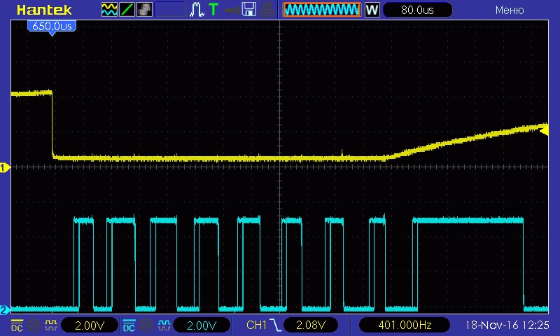

Типовая схема динамической индикации, содержащая несколько разрядных ключей и один сдвиговый регистр, требует регенерации с периодом 1…4 мс и имеет самое малое время загрузки. Предлагаемая схема, наоборот, при 10-разрядном индикаторе загружает регистры за время в пять раз большее, но работает без заметного мигания с периодом регенерации 40 мс. Эта особенность позволяет экономить процессорное время, уменьшая затраты на индикацию. Время на чтение состояния кнопок и перезагрузку 4-разрядного индикатора (2 байта) составляет 50 мкс при тактовой частоте МК AVR 10 МГц. Ток потребления, на один разряд индикатора, приблизительно 12 мА.

Схема коммутатора выполнена на широко доступных аналоговых ключах, а опрос каналов осуществлен «бегущей 1». В качестве U1 могут использоваться микросхемы CD4066/16 и 74HC4066. Каждой должен соответствовать свой номинал резистора R10 (Рисунок 3), который вместе с сопротивлением открытого ключа должен ограничить до допустимого выходной ток порта микроконтроллера в режиме опроса. На схеме указан двоичный «вес», который позволяет определить скан-код при одновременном нажатии двух и более кнопок. Таким образом, модули предоставляют возможность использовать до 15 команд.

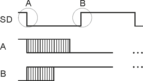

При наличии исходников под описанные индикаторы можно очень быстро приспособить практически любое устройство. Примером может служить модернизированный измеритель емкости Чана (Chan) (Рисунок 5). Все предельно просто. Доработанная под возможности модуля программа «потянула» в прошивке (cm48.hex) в два раза меньше оригинала, предоставив простор для дальнейшей модернизации.

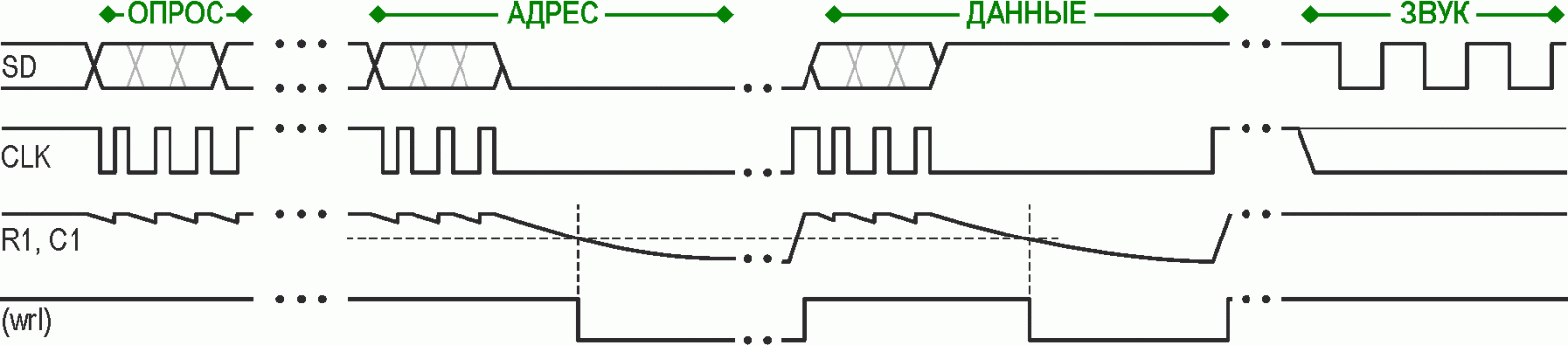

Работа интерфейса с параллельной шиной жидкокристаллических индикаторов в случае использования MT-10T7/8/9 фирмы «МЭЛТ» (Рисунок 6) не отличается от описанной выше, за исключением одного нюанса. После формирования на входах ЖКИ информационного слова (выход регистра сдвига) и установкой/сбросом линии SD (данные/адрес), данные защелкиваются в регистрах ЖКИ импульсом разрешения. Этот импульс формируется RC-цепью (C1R1) через некоторое время после последнего импульса синхронизации битовой последовательности (Рисунок 7). При указанных на схеме номиналах на это уходит 12-14 мкс. По истечении этого «защитного интервала», который должен быть предусмотрен программой, необходимо установить высокий уровень на CLK, защелкнув тем самым данные в регистре ЖКИ. Никаких отклонений от рекомендаций производителя ЖКИ в процедуре записи нет, за исключением требования ко времени нарастания импульса записи. Но и с затянутым фронтом индикаторы работают надежно в любых условиях.

Интересный момент… Заполнив адресные разряды (коммутатора) «нулями» и завершив обращение к регистру сдвига, можно без помех формировать на шине SD звуковые сигналы. А если не ожидается нажатий кнопок, «бибикнуть» можно в любое время.
На Рисунке 7 показаны все режимы работы интерфейса:
  • сканирование кнопок (высокий уровень на CLK по завершении операции);
  • запись данных и адреса (команд) в ЖКИ (низкий уровень на CLK на время защитного интервала);
  • формирование звукового сигнала.
Примечание: нижняя диаграмма – это внутренний сигнал контроллера ЖКИ (показан для наглядности).

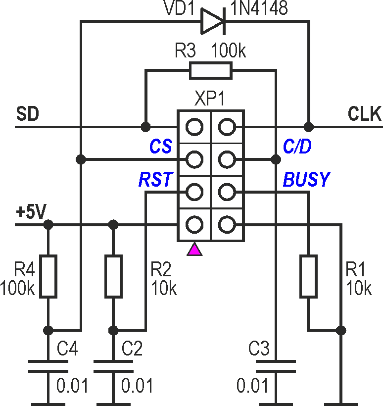

Для управления LCD с µPD7225 требуется 6 сигнальных линий: RESET, CS, C/D, BUSY, SI, SCK. Две последние обсуждать нечего, это известные нам как SD и CLK. Остальные по порядку: сброс, выбор кристалла, команда/данные и готовность, которая генерируется драйвером LCD. Схема, которая заставила индикаторы жить полной жизнью, соединяется с управляющим микроконтроллером двумя информационными линиями (Рисунок 8). Сброс кристалла происходит один раз при включении питания, и осуществляется внешней по отношению к модулю индикатора цепью R2C2, предусмотренной документацией на драйвер. Активный низкий уровень CS формируется низким уровнем на линии синхронизации. Пока идет запись данных в LCD, конденсатор C4 разряжен через диод VD1. После последней записи CLK устанавливается в «1» и C4, заряжаясь через R4, снимает разрешение кристалла. Перед записью командной последовательности в индикатор на шине SD надо установить высокий уровень и подождать, чтобы C3 зарядился через R3. Времени записи нескольких байт недостаточно, чтобы напряжение на C3 значительно изменилось. Для записи данных C3 разряжается низким уровнем на SD. Вместо опроса сигнала BUSY, программа (см. Листинг) формирует временную задержку после фронта импульса записи перед записью очередного байта (Рисунок 9). Желтый – CS, синий – BUSY. Готовность снимается драйвером после записи каждого байта и при снятии CS. Картинка – как в даташите. Задача решена? Чтобы быть уверенным до конца, раздобыли еще один LCD 2000 года с аналогичным интерфейсом – KTM-S1201. Драйвер тот же, параметры тактирования отличаются на 20%. Изменили константы задержек в программе, поставили отсутствующую цепь регулировки контрастности и индикатор работает (Рисунок 10). Цена вопроса – несколько деталей и около сотни байт программной памяти. Не выбрасывайте старые радиодетали, лет через тридцать им не будет цены (в смысле – за них платить не надо).
