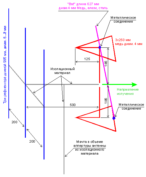

Описание нового типа антенны на диапазон 2м было опубликовано в "REF Radio" N 12/89 г. и N 1 /90 г. Авторы этой антенны — F6HLZ и FC1MZO считают, что их конструкция произведет революцию в коротковолновом мире. Авторскую идею охраняет французский патент, но авторы разрешили публикацию.
Рис.1
Представляя четыре версии этой антенны, ограничимся короткими характеристиками и конструктивными особенностями.
ВЕРСИЯ N1. Образуют два равносторонних треугольника с размером стороны 250 мм. Треугольники расположены горизонтально, один над другим, на расстоянии 292 мм. Регулировка этого расстояния влияет на величину КСВ, а достигаемое усиление равно б дБ.
ВЕРСИЯ N2. Это модернизированная антенна версии N1, к которой добавлен так называемый "bat" (на рис.1 помечен и выделен). В этом случае усиление антенны доходит до 8 дБ.
ВЕРСИЯ N3. В антенну версии N2 добавлены два рефлектора. Усиление достигает 12 дБ.
ВЕРСИЯ N4. В антенну версии N2 добавлены три рефлектора. В этой версии усиление достигает 18 дБ. Отношение излучения вперед/назад — 20 дБ. Подавление боковых лепестков — 24 дБ.

На рис.1 представлена антенна версии N 4. Для горизонтальной поляризации — представлена на рис.2. На рис.3 показано подключение кабеля к антенне, показанной на рис.1. Питающий кабель — 50 Ом.
