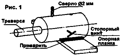

Дополнительно необходимо разметочное "поле", которым может быть кусок ровного рельсового швеллера подходящей длины СК показан на рис 1, он изготавливается следующим образом. Берется два отрезка проката (круг или шестигранник) диаметром 50...55 мм l=80 100мм с ровными торцами, и на токарном станке просверливается осевое отверстие, диаметр которого на 0,5 мм больше, чем диаметр траверсы. Обязательно проверить, свободно ли по всей длине траверсы проходят заготовки
Возможно, труба траверсы будет где-то слегка помята, тогда зазор в 0,5 мм придется увеличить до 1 мм, или же киянкой отрихтовать трубу. Если заготовки по траверсе прошли свободно, к ним в центре приваривают опорные планки длиной 120.. 150 мм. До сварки в середине СК нужно просверлить и нарезать резьбу М6 8 мм для стопорного винта.
Сам винт должен иметь удобную в работе ручку и обязательно конусный конец. Только таким винтом обеспечивается четкая и мягкая фиксация кондуктора на траверсе в нужном месте.
Далее нужно на сверлильном станке (Важно! Обеспечивается точная перпендикулярность к осевой кондуктора) просверлить диаметрально два отверстия, отступив 20-25 мм от края. Сверлить надо насквозь одну сторону кондуктора и половину второй. Одно отверстие - рабочее, второе - запасное.

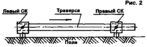

После разметки траверсы на ее концы одевают кондукторы (рис 2). Правый устанавливают приблизительно в метре от конца и фиксируют стопором. А левый-точно заподлицо с обрезом трубы, и также фиксируют стопором. Теперь ручной дрелью со сверлом, которым сверлили кондуктор (2 или 2,5 мм) сверху, используя СК как направляющую, сверлим насквозь траверсу. Старайтесь держать дрель поточнее вертикально и не сильно нажимать. Сначала просверливается верхняя стенка траверсы, а потом-нижняя. Попадание конца сверла в нижнюю часть диаметрального отверстия. СК гарантирует, что вы просверлили точно перпендикулярно оси траверсы. Далее отпускаем стопор левого СК и передвигаем его вправо до точного совмещения левого торца СК со следующей риской. Фиксируем кондуктор стопором и сверлим второе отверстие. Это обеспечит точное расположение активного вибратора. Вновь отворачиваем стопор левого СК, и двигаем его вправо до совмещения левого торца со следующей меткой. Так последовательно перемещаем левый СК вправо до середины траверсы, не прикасаясь к правому СК.
И вот, когда просверлено отверстие под пятый директор (приблизительно), нужно, не отпуская стопор левого СК (важно!), отвернуть стопор правого СК, снять его с правого конца траверсы, перенести на левый конец и закрепить фиксатором. Т к "поле", где передвигались кондукторы, ровное (мы договорились заранее), то при дальнейшем передвижении левого СК вправо до конца и сверлении под остальные директора все отверстия получаются ровно в одной плоскости и перпендикулярны осевой. Выполняется и второе требование все элементы-строго в одной плоскости.

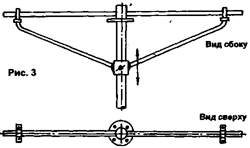

Крепление антенны на 432 МГц нужно выполнить иначе, т.к. при прохождении крепежной трубы-мачты через антенное полотно падает усиление и искажается диаграмма направленности. У меня крепление выполнено так, как показано на рис.3.
Взят отрезок трубы l = 1 м, диаметр которого позволяет свободно входить внутрь поворотной мачты, и на одном конце приварена площадка. На площадке по диаметру траверсы крепится антенна. Чтобы траверса не прогибалась, снизу ее подпирают два подкоса из труб диаметром 14...16 мм; Подкосы вверху полухомутами закреплены на траверсе, а нижними концами приварены к свободно скользящему выточенному кольцу с двумя стопорными винтами М8. Такая конструкция дает возможность точно, без прогибов выставить траверсу антенны, какой бы длины она ни была. После того как все полухомуты затянуты, антенна поднимается наверх, и с помощью палки с вилкой на конце вставляется в трубу-мачту, Параллельно выставляется антенна на 144 МГц и затягивается стопорными болтами на трубе мачты.
