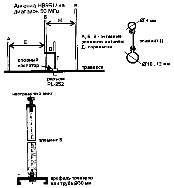

Исследования В.Полякова (RA3AAE), приводимые в КВ-журнале, с антенной HB9CV в общем-то известны давно. Еще в 1976 году в швейцарском журнале "Old Man", а затем в "Funkamator'e" №10-82 была опубликована антенна HB9RU на VHF/UHF диапазоны. Первоначально, антенна HB9RU в 80-е годы мне не приглянулась из-за работы только веотикальной поляризацией (репитеров и низовой связи ЧМ в то время не было), но разумно решив, что 6 дБ на дороге не валяются. Это все-таки 4-х кратное увеличение мощности. Из-за малых размеров я взял ее на дачу в Крыму и на трансивер FT-11 я практически ежедневно открывал все репитеры от Новороссийска до Трабзона (Турция). Пересчитав антенну на диапазон 50 МГц, понял - это то, что нужно. Материал траверсы - дюраль диаметром 30 мм. Элементы сделаны из Д-16Т диаметром 10 ... 12 мм.
Puc.1
Подгонка антенны в резонанс на 50,150 кГц достигается латунным винтом М6х35, который находится в вершине среднего элемента. При указанных на чертеже размерах, антенна на всех диапазонах настраивается без проблем. Наличие рефлектора увеличило усиление антенны примерно на 1 дБ, но при этом снизилось влияние мачты, которая находится за рефлектором. Поэтому антенну, установив на мачту, можно не подстраивать. Чуть позже я нашел применение этой антенне и на диапазоны 144 и 430 МГц, применив их для связи через спутники: Fo-28. Fo-20. Uosat-14, Sunsat-35, Ao-27. Заявленные самим HB9RU, такие параметры антенны, как Кус = 5...7 дБ и соотношение вперед/назад -15 дБ, полностью подтвердились. КСВ по диапазонам при настройке без труда получается 1,1. Гамма согласование настраивается очень просто, т.к., несмотря на половинку, антенна под траверсой "видит" свое зеркальное отражение. Благодаря чему, у меня появилась, возможность не загромождать крышу, а установить антенну на балконе и даже перекрыть сектор от Австралии до Финляндии, т.е. 170 градусов. Условный чертеж антенны HB9RU приводится на рис.1, а размеры для трех диапазонов 50, 144 и 430 МГц сведены в таблице 1.
Для траверсы может использоваться алюминиевая труба 30 мм или алюминиевый профиль. Линейные размеры А - Ж приводятся в миллиметрах.

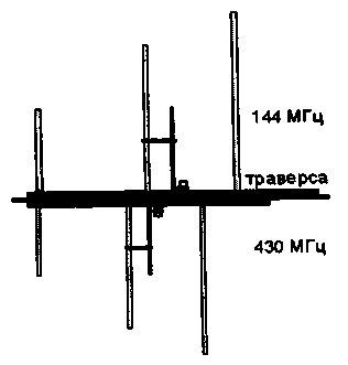

Антенна на 50 МГц собирается на отдельной траверсе, а диапазоны 144 и 430 МГц размещаются вертикально одна под другой, рис.2.
Puc.2
Питающие PL разъемы располагаются горизонтально, а кабели питания могут быть убраны в траверсу. Антенна оказалась такой компактной, что связи через спутники можно проводить, держа ее в руке. Может это и не удобно, но на трансивер FT-100 из автомобиля связи через UoSat-14 и SunSat-35 были проведены в одно удовольствие. Я буду очень рад, если моя статья поможет открыть для себя магический диапазон 50 МГц.
