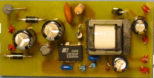

Внешний вид печатного узла
Внешний вид печатного узла Обратноходовый 2-х канальный преобразователь

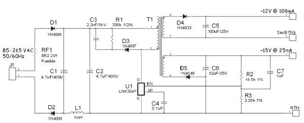

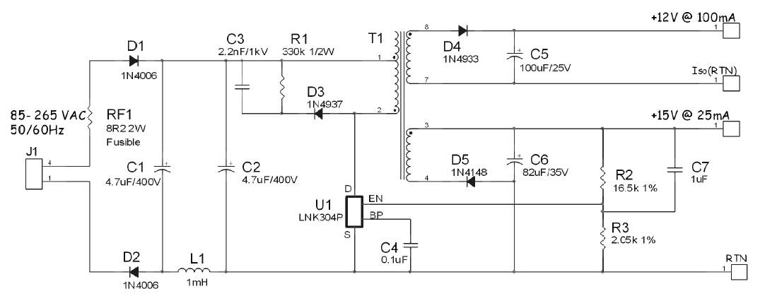

Схема источника питания
кликните для увеличения
Схема источника питания Обратноходовый 2-х канальный преобразователь
Работа схемы
В этой схеме входное переменное напряжение выпрямляется и фильтруются элементами D1, C1 и С2 для создания шины высокого постоянного напряжения, которая идет на трансформатор Т1. Дроссель L1 вместе с элементами С1 и С2 формирует П-образный фильтр. Частотный джиттер, встроенный в микросхему LNK304 позволяети устройству на ее базе соответствовать стандартам по помехам при использовании простого П-образного фильтра. Элементы С3, R1 и D3 формирует цепочку поглощения высоковольтного выброса на стоке LNK304PN.
Для получения канала 12V, напряжение снимается с изолированной обмотки и фильтруется элементами D4 и С5. Неизолированный выход выпрямляется и фильтруется элементами D5 и С6. Делитель напряжения на элементах R2 и R3 устанавливает выходное напряжение на уровне 15 вольт. Емкость С7 обуславливает равномерное нарастание выходных напряжений при старте схемы.

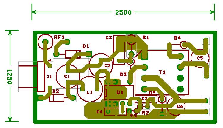

Печатный узел
Печатный узел Обратноходовый 2-х канальный преобразователь

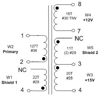

Спецификация на трансформатор
Электрическая схема
Электрическая схема Спецификация на трансформатор
Электрическая спецификацияy
Индуктивность первичной обмотки (выв 1 - выв 2) все обмотки разомкнуты 1,8 mH +/-10%
Резонансная частота все обмотки разомкнуты 500 kHz мин.
Индукция рассеяния первичной обмотки L12 (выводы 7-8 закорочены) 100 uH (максимум)

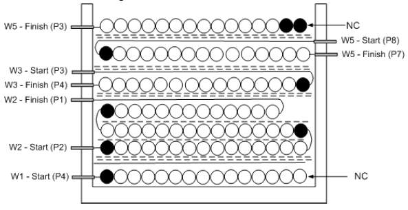

Схема построения трансформатора

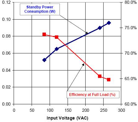

Графики
Зависимость КПД от входного напряжения
Зависимость потребления на х.х от входного напряжения.
Зависимость КПД от входного напряжения.

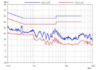

Замеры ЭМИ
Замеры ЭМИ
