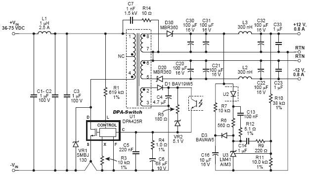

DC-DC преобразователь мощностью 19,2 Вт на микросхеме DPA425R от Power Integrations
Краткая спецификация:
  • Диапазон входных напряжений: 36-75 V DC
  • Выходные напряжения: +/-12 V
  • Выходная мощность: 19.2 W
  • Топология: обратноходовая
  • Применение: Телекоммуникационное оборудование.
Особенности схемы:
  • Схема обладает низкой стоимостью при работе на частоте в 400 KHz.
  • Выходные напряжения +/-12 V при максимальной нестабльности в 5%.
  • Высокий КПД (при использовании диодного выпрямителя) - 80% при входном напряжении 48 V.
  • Низкое число компонентов.
  • Точная защита от пониженного и повышенного входного напряжения.
  • Защита от перегрева, перегрузки и КЗ в нагрузке.
  • Нет датчика тока.
Схема преобразователя (кликните на рисунок для увеличения)
Работа схемы:
Использование микросхемы DPA-Switch значительно упрощает схему по сравнению с решением на дискретных элементах. Резистор R1 устанавливает уровень пороги защиты от повышенного и пониженного входных напряжений. Резистор R3 устанавливает ограничение по току микросхемы DPASwitch на уровне 77% от номинального для исключения выхода схемы из строя при перегрузке. Ограничение броска тока на стоке осуществляется диодом Зенера VR1.
Выходной сигнал снимается с канала +12 V. Канал -12V связан магнитно с каналом +12 V. Если требуется более жесткая перекрестная нестабильность между каналами, возможно использовать регулирование по обоим каналам в отдельности +12 V и -12 V. Резистор R7, диод D3 и емкость С16 представляют собой цепочку плавного старта, которая замедляет нарастание выходного напряжения при старте схемы и предохраняет от возможного перенапряжения.
Обмотка смещения запитывает микросхемы DPA-Switch. Сигнал обратной связи берется со вторичной части схемы через оптопару U2. Микросхема DPASwitch входит в режим авторестарта при выходе из строя оптопары или обрыве обратной связи. Опциональная цепочка R5 и VR2 предохраняет схему от кратковременного мнгновенного броска выходного напряжения при выходе из строя оптопары.
Параметры трансформатора:
Материал сердечника:
Epcos P/N: P 14x8 N87 без зазора
Каркас:
8-pin, P 14x8 для SMD монтажа
Подробности намотки:
Первичная: 7+7 витк., 2х29 AWG
Смещения: 2 витк., 1х36 AWG
+12V: 5 витк., 2х29 AWG
-12V: 5 витк., 2х29 AWG
Последовательность намотки (выводы каркаса):
Первичная-1 (4-н.с.), -12V (6-5), смещения (2-3), +12V (8-7), Первичная-2 (н.с.-1).
Индуктивность первичной обмотки:
22uH +/-25% (на 400 kHz)
Резонансная частота первичной обмотки:
3.8 MHz (минимум)
Индукция рассеяния первичной обмотки
0,75 uH (максимум)
Ключевые точки дизайна:
1) Расчет пониженного и повышенного напряжений отключения расчитывается по формулам:
R1=(Vuv-2.35)/50uA
Vov=(R1x135uA)+2.5V
здесь: R1 - см. схему, Vuv - нижний порог напряжения при котором отключится схема, Vov - верхний порог напряжения при котором отключится схема.
2) Для получения дизайна с высоким КПД, используйте режим работы без разрыва тока основного дросселя спроектированного на 0,4 KRP; необходимо по максимуму заполнять слои каждой обмотки для снижения индукции рассеяния, по возможности использовать диоды Шоттки с малым прямым падением напряжения (D20 и D30).
3) Первичная обмотка трансформатора разделена на 2 половины. Это делается для снижения индукции рассеяния и для получения лучших параметров перекрестной нестабильности.
4) Канал -12 Вольт не учавствует в работе обратной связи. Если это необходимо, улучшить параметры перекрестной нестабильности, нужно добавить дополнительный резистор в стык с R10. В этом случае номиналы обоих резисторов будут по 76 кОм.
5) Выбор более мощной микросхемы DPASwitch из ряда, поможет повысить КПД на низких и средних входных напряжениях.
