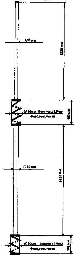

Данная антенна изготовлена по информационным материалам, полученным от польских радиолюбителей. Антенна представляет собой систему фазированных излучателей. Вибратор антенны показан на рис.1.
Puc.1
При повторении антенны обратите внимание на то, что намотка удлиняющих катушек выполнена в разные стороны. Чертеж каркасов удлинительных катушек показан на рис.2.
