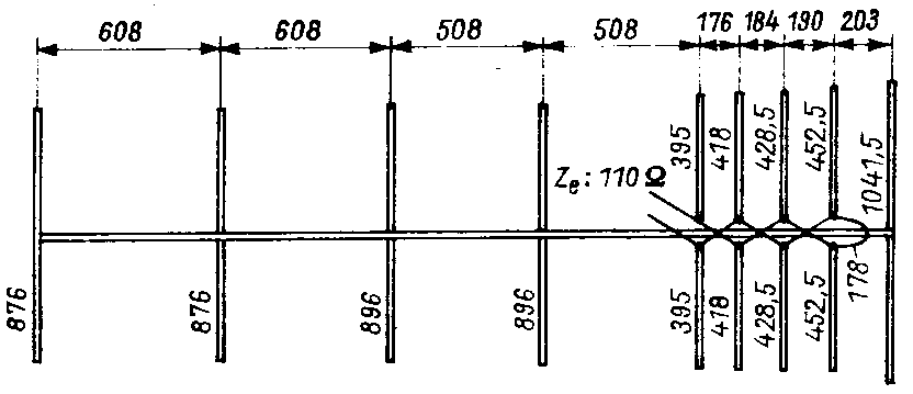

Антенна, конструкция которой приведена ниже предложена Gajarski, HA4YD. Она имеет усиление 18 дб в диапазоне 144-144,5 МГц, 17,75 дб на частоте 145 МГц и 17,4 дб на 146 МГц. Как видно из рисунка - эта антенна представляет собой гибрид волнового канала и логопериодической антенны.
Puc.1

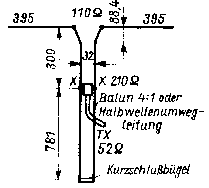

Входное сопротивление антенны составляет 110 Ом. Для согласования с 50-омным коаксиальным кабелем используется короткозамкнутый шлейф, конструкция которого приведена на рис.2. Следует обратить внимание на U-образную перемычку логопериодической части антенны, длина которой составляет 178 мм.

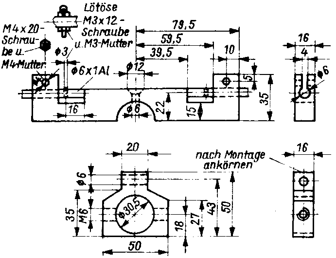

Элементы антенны выполнены из алюминиевых трубок диаметром 6 мм. Несущая траверса выполнена из трубы диаметром 30 мм. Держатели разрезных вибраторов выполнены из изоляционного материала (тефлон, фторопласт, стеклотекстолит, оргстекло и т.п.), а для сплошных вибраторов - из алюминия (рис.3).
Puc.3. Конструкция держателей для разрезных (вверху) и сплошных (внизу) элементов
