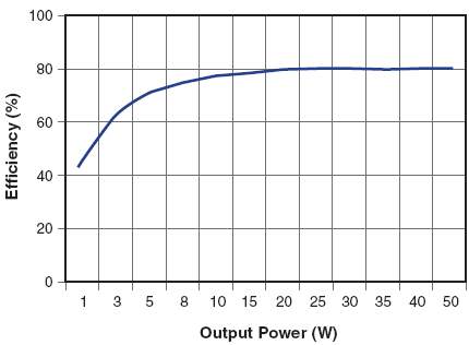

  5. КПД >77% (при нагрузке 35 W).

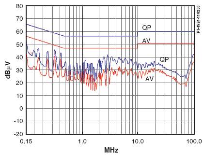

Напряжение с обмотки смещения (выводы 4 и 5 трансформатора T1) выпрямляется и фильтруется элементами D7 и С6 и запитывает током U1 через R7. Цепь распозавания входного переменного напряжения составлена из элементов D5, C7, R5 и R6. Эта цепь реализует защиту от пониженного входного напряжения, а также включает функцию "защелки" микросхемы U1. Функция частотного джиттера микросхемы U1 в сумме с экранными обмотками трансформатора и двумя небольшими Y-конденсаторами (С10 и С19) снижает уровень наведенных ЭМИ. Это позволяет использовать на входе один фильтр (L1), небольшой X-конденсатор (С3) и 2 Y-конденсатора (C1 и С2) и при этом истояник питания будет соответствовать требованиям по ЭМС стандарта EN55022 B. Цепь R3, C5, D6 и VR1 поглощает высоковольтный выброс и держит напряжение на стоке MOSFET транзистора микросхемы U1 на безопасном для него уровне 700 В.

1) Зависимость КПД от выходной мощности.
2) Уровень наведенных ЭМИ. (Vin=230VAC, Iout=4А (48W)).
