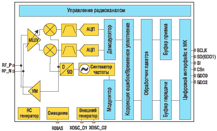

Структурная схема CC1100

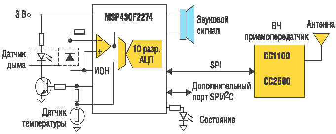

Структурная схема беспроводного детектора дыма
