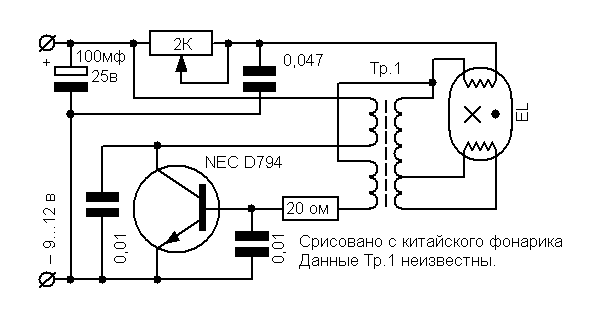

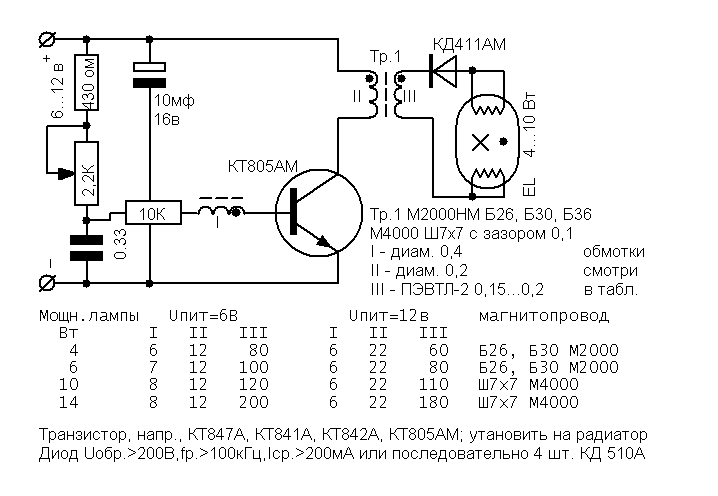

интересное решение подогрева спиралей лампы
Схема 1. Интересное решение подогрева спиралей лампы

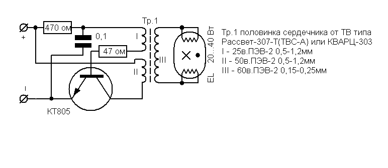

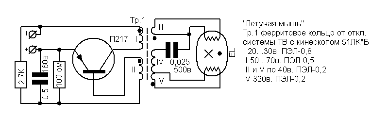

C и D выполняют функцию стабилизатора
Схема 2. Здесь C и D выполняют функцию стабилизатора

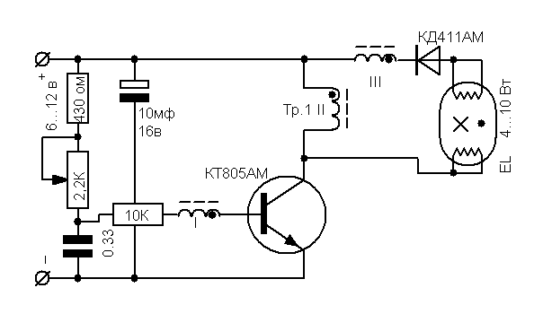

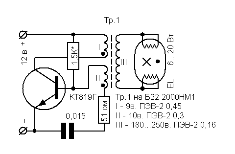

Просто четкая и понятная схема ЛДС
Схема 3. Просто четкая и понятная схема

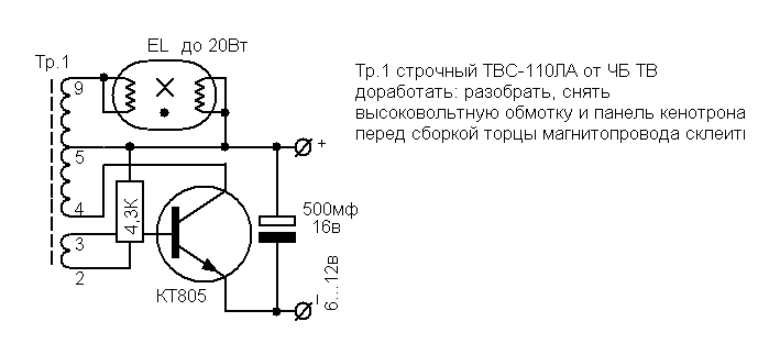

четыре детали и трансформатор
Схема 4. Дважды два – итого четыре детали и трансформатор

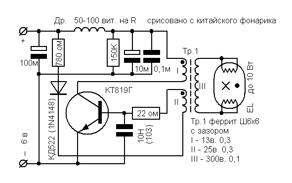

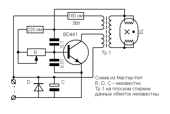

вариация схемы 4 ЛДС
Схема 5. Вариация схемы 4

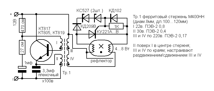

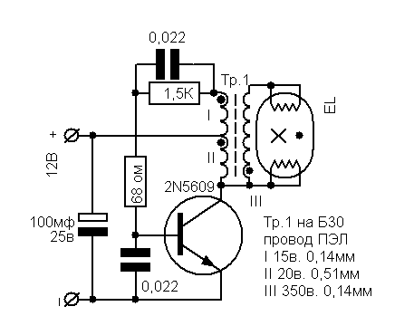

 Рекордсмен по количеству деталей ЛДС
Схема 6. Рекордсмен по количеству деталей

Намоточные данные трансформатора в таблице из схемы 7
Схема 8. Намоточные данные трансформатора в таблице из схемы 7
Намоточные данные трансформатора в таблице из схемы 7 ЛДС
Схема 9. Намоточные данные трансформатора в таблице из схемы 7

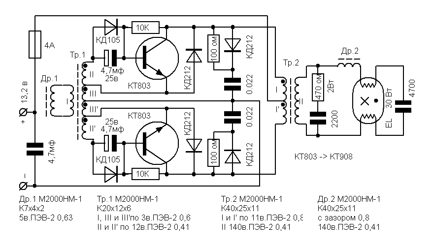

Схема ЛДС
Схема 10. Не смотря на внешнюю сложность от предыдущих схем отличается большим КПД. Обратите внимание на намоточные данные Др.1 и Тр.1.
