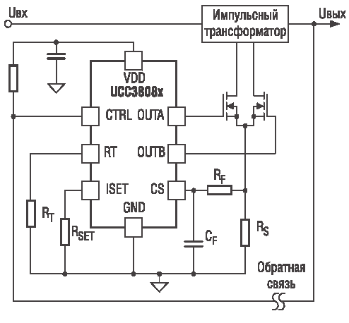

Типичное применение UCC38083/4/5/6 в изолированном двухтактном преобразователе со средней точкой трансформатора

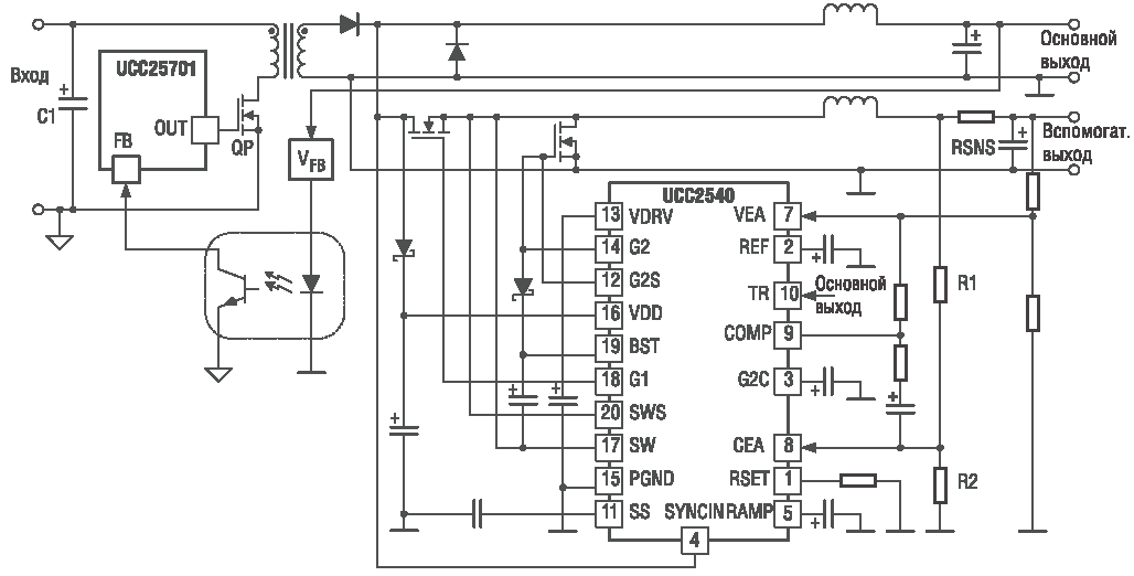

Двухканальный изолированный стабилизатор напряжения
