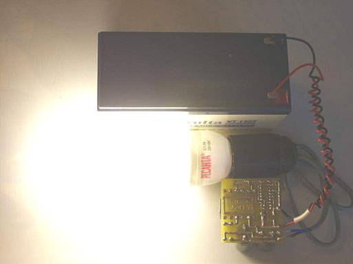

Питание схемы должно быть убедительным, т.к. потребляемый ток одного экземпляра "экономичной" ЛДС от герметичного кислотного аккумулятора у меня составил 1,4 А при напряжении 11,5 В; итого 16 Вт (хотя на упаковке лампы написано 26 Вт).

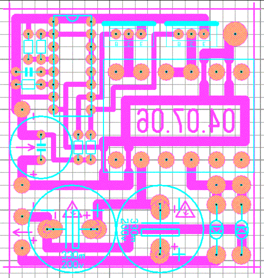

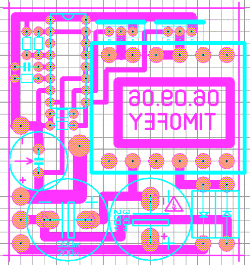

Для преобразователя сделано два рисунка печатной платы, в зависимости от габаритов трансформатора. Размер платы 50х55 мм.
Рисунок 1. (скачать в формате Sprint Layout)

Рисунок 2. (скачать в формате Sprint Layout)
Рисунок печатной платы  трансформатора

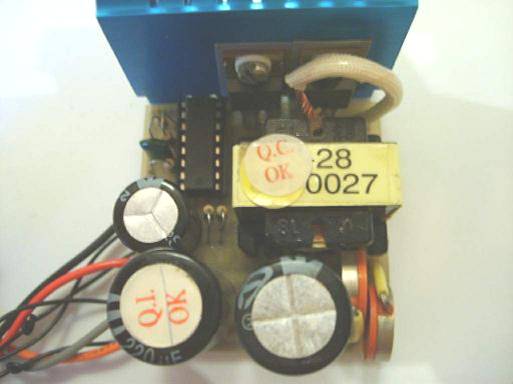

Фото преобразователей
Трансформатор я "варил" в кипятке и пытался разобрать, но безуспешно, как видите – верхушка феррита немного сколота; выкидывать было жалко, теперь стоит в этой плате.
Трансформатор я

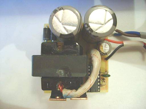

Как всегда у меня корпус – самая незавершенная часть готового устройства. Лампа светит слишком ярко, поэтому фотка, как я ни старался, получилась засвеченной. Вот еще фото преобразователя, он у меня стоит в автостробоскопе; здесь трансформатор поменьше.
