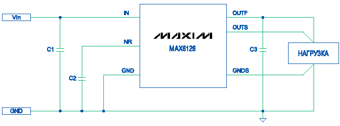

Схема типового включения микросхемы MAX6126

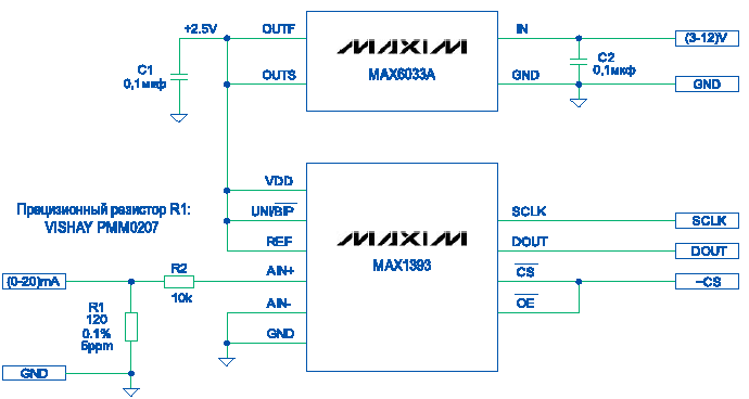

Пример использования источника опорного напряжения MAX6033
