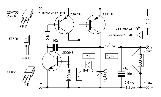

Схема срисована с печати готового зарядного устройства. Наклейка содержит следующую информацию "Compatible With SAM 411/611/2000/3500/8500 Made In China"; как позже выяснилось для мобильного телефона Samsung стандарта CDMA. Уверен, что данная схема подойдет и для других аппаратов других стандартов.
В статье Т.Носова дана краткая характеристика деталей и принцип работы конструкции.

Краткая характеристика деталей:
  • 2SA733 – 60 В; 0,1 А; 0,25 Вт; 180 МГц (отеч. аналог КТ3107)
  • SS8550 – 40 В; 1,5 А; 1 Вт; 100 МГц (отеч. аналог KT6115 и КТ6127)
  • 2SC945 – 60 В; 0,1А; 0,2 Вт; 250 МГц (отеч. аналог КТ3102)
  • 1N5819 – 40 В; 1 A; Uf  < 0,6 V (диод Шоттки)
  • 1N4148 – 100 В; 0,2 A; < 4 ns (кремниевый импульсный диод)
  • L – безымянный дроссель
В данном устройстве был неисправен SS8550. В качестве аналога Yandex предложил КТ6115 и КТ6127; таковых у меня не было. Из того что было в наличии – поставил КТ626А. Дополнительные отверстия в разводке платы позволили установить этот транзистор без проблем, не смотря на другую цоколевку.
Характеристика КТ626А – 250 В; 10 Вт; 75 МГц. Не совсем то что нужно, но он работает. При напряжении на входе 12 В (от глеевого герметичного аккумулятора) замеряемое напряжение на выходе без нагрузки (без телефона) составило 4,08 В.
Необходимо отметить, что на плате не распаян электролитический конденсатор, который плюсом идет к общей точке сопротивлений 2 кОм и 1,6 кОм, а минусом соответственно на минус. Также на выходе перед точкой "+ к тлф." должен быть установлен диод, но его нет. Одним словом – Made In China.
