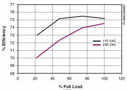

  • Соответствует стандарту CEC / ENERGY STAR 2008 по КПД (у BBG 72,5% против 70% требуемых)

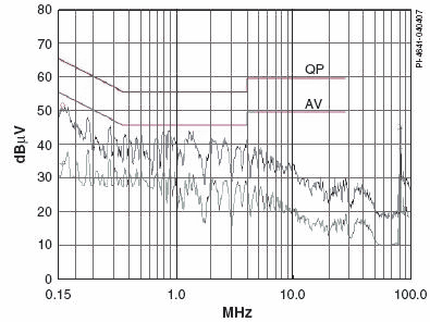

  • Низкий уровень ЭМИ - Соответствие CISPR -22/ EN 55022 B с запасом более 10 дБ.

Для обеспечения жестких допусков выходных параметров была выбрана обратная связь на оптопаре с микросхемой опорного напряжения. Сигнал обратной связи подается на пин EN / UV микросхемы U 1. Микросхема варьирует число совершенных и пропущенных рабочих циклов для регулировки выходного напряжения. Это также способствует увеличению КПД преобразователя как функции от нагрузки. Характеристики КПД представлены на рис. 2.
Характеристики КПД
рис. 2

Уровень ЭМИ
Уровень ЭМИ
