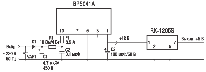

AC/DC - преобразовател и ROHM не содержат выпрямитель, поэтому на их вход необходимо подключить диод или диодный мост и фильтрующие конденсаторы. Преобразователь ROHM представляет собой гибридную микросборку, включающую силовой ключ, цепи управления и обратной связи. Микросборка не имеет гальванической развязки от напряжения сети.
Для построения изолированного сетевого источника питания нужно обеспечить развязку вход-выход. Сделать это можно, подключив на выход AC/DC-преобразователя ROHM DC/DC-конвертор с высокой электрической прочностью изоляции. Вариант схемы приведен на рис. 1.

Изолированный 1 Вт сетевой источник питания с выходом 5 В на микросборках Rohm и RECOM

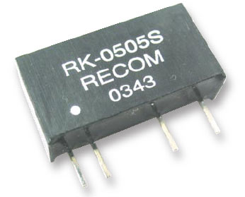

Внешний вид преобразователя серии RK в корпусе SIP 7
