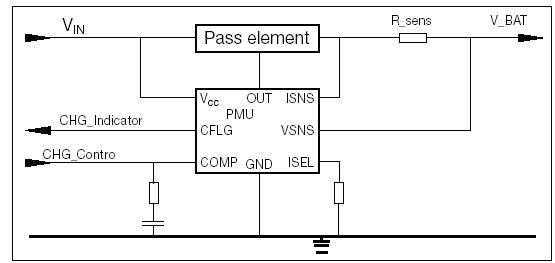

Портативные устройства, такие как DVD, MP3 плееры, КПК, сотовые телефоны, видео и фотокамеры для зарядки своих аккумуляторов могут использовать одну из 5-ти различных топологий. Четыре из них используют внешний ключ (см. рис. 1), в пятой ключ полностью интегрирован с контроллером (PMU - Power Management Unit).
внешний ключ

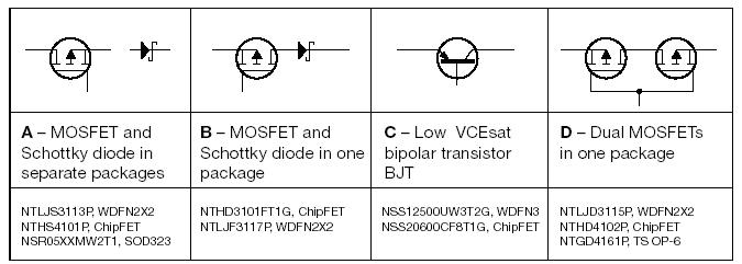

В дальнейшем для анализа будем рассматривать стандартную спецификацию зарядного устройства с током заряда 1А. При необходимости зарядного тока менее 500 mA - ключ интегрируется на один кристалл с PMU. Это позволяет существенно уменьшить габариты изделия. Мы не будем рассматривать эту реализацию, а сконцентрируемся на 4-х комбинациях внешнего ключевого элемента (см. рис. 2).
схематическое решение источника питания

Потери мощности
Потери мощности на ключевом элементе вносят существенный вклад в общий КПД источника питания. Чем меньше падение напряжения на ключе, тем меньше потери мощности. Топологии A и B имеют в своем составе диод Шоттки, что обуславливает высокое падение напряжения и соответственно мощности. Суммарная потеря - около 460 mW. Топология С - это VCEsat BJT, падение на котором порядка 120 mW. Топология В использует 2 последовательно подключенных MOSFET суммарная потеря на которых - 120 mW.
Тип корпуса
Тип корпуса - это важный аспект, который определяет, как будет отводиться тепло, возникающее при работе ключа. В топологии A для отвода тепла используются 2 отдельных дискретных элемента, с помощью которых тепло отводится на PCB. Альтернативой отдельным элементам служит корпус, одним из важнейших параметров которого является его тепловое сопротивление.

Этот параметр становится особенно важным в применении к портативным устройствам. К примеру, топология D позволяет пропускать ток от заряжаемой батареи назад для питания других устройств. К примеру, такая топология часто используется в laptop, компьютерах со сменяемой батареей, где ИП может заряжать батарею, а потом питать от нее же другие устройства.
