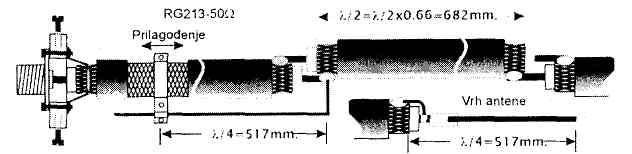

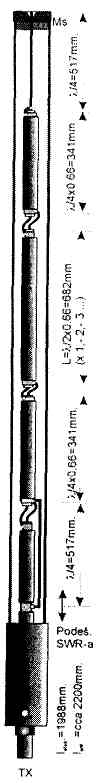

Коаксиальная коллинеарная антенна для 2 метрового диапазона Влатко Болтара (T94AG) состоит из противофазно соединенных полуволновых отрезков кабеля RG-213 (рис.1). На рисунке условно показан один полуволновый отрезок с концевой секцией из четвертьволновых отрезков кабеля и медного провода диаметром 1-2 мм. Полуволновых отрезков может быть 2 или 3, при этом соответственно будет расти и усиление антенны от 6 до 9 дБ. Согласование с 50-омным фидером (RG-213) производится четвертьволновым шлейфом из луженой медной проволоки диаметром 1-2 мм длиной 517 мм. Соединение элементов антенны выполняется пайкой, как показано на рис.2. Настройка на минимум КСВ производится перемещением перемычки, соединяющей шлейф с оплеткой кабеля питания. Собранная и настроенная антенна вставляется внутрь пластиковой трубки соответствующих диаметра и длины (несколько секций рыболовного удилища) как показано на рис.1
Рис. 1
Рис. 2
  • Антенна работает отлично я доволен
