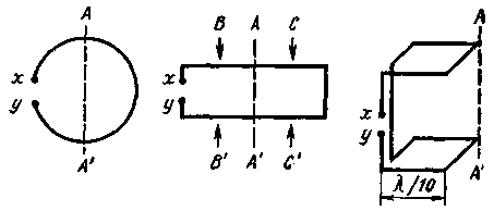

Макс Блюмер (WA1MKP) предложил разработанную им антенну, занимающую минимум места. Антенна представляет собой петлю с периметром, равным длине волны.
Антенна Мини-квадрат
Рисунок поясняет замысел конструктора антенны. В качестве основы была взята обычная рамка (левый эскиз), питаемая в точках х и у. Эта рамка излучает вертикально поляризованную волну в двух перпендикулярных плоскости чертежа направлениях, максимум напряженности поля находится в плоскости А-А'. Рамка может быть превращена в квадрат, затем (без существенной потери эффективности) - в прямоугольник (средний эскиз). При этом поляризация волны и направленно-ность излучения будут теми же, что и у круглой рамки. Если согнуть этот прямоугольник на 90° сначала по линии А-А', а затем по линиям В-В' и С - С', плоская петля превратится в объемный куб (правый эскиз). Периметр антенны, естественно, будет равен длине волны (L), а каждая из сторон куба составит всего 1/10L.
При этом сохранится вертикальная поляризация излучаемой волны, а вместо двунаправленной диаграммы направленности будет получена практически всенаправлен-ная диаграмма.
Изложенный принцип был вначале реализован в виде антенны диапазона 144 МГц. Для питания использовался 50-омный коаксиальный кабель с согласующим устройством (КСВ по диапазону менялся от 1,2 до 1,4). Исследование диаграммы направленности с помощью измерителя напряженности поля показало, что имеется незначительное отличие излучений вперед-назад (1,8 дБ) и вперед-вбок (3 дБ), последнее по-видимому объяснялось экранирующим влиянием питающего кабеля и элементов конструкции.
Затем WA1MKP изготовил аналогичную антенну на диапазон 21 МГц. Она имела такие же характеристики (правда, КСВ оказался несколько выше). Кроме QSO с другими штатами США были проведены связи с Южной Америкой и Европой.
