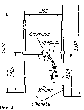

Получив эти результаты, было решено построить портативную разборную антенну для работы в полевых условиях на диапазоне 10 м. Ее эскиз приведен на рис.4. Антенна поднималась на телескопической мачте высотой 6,5 м, изготовленной из отрезков дюралюминиевых труб диаметром от 24 до 35 мм. Чтобы мачта не возбуждалась полем излучения антенны, ее длина не должна быть кратной четверти длины волны. Хотя это положение экспериментально и не проверялось, заметного влияния мачты указанной высоты на работу антенны отмечено не было. Можно использовать и диэлектрические мачты любой высоты. Мачта фиксировалась в вертикальном положении растяжками из полиамидного рыболовного шнура. На верхнем конце мачты была закреплена пластина из толстого (15 мм) органического стекла (изолятор), к которой болтами крепились горизонтальные части питающей линии. Они были изготовлены из дюралюминиевого П-образного профиля сечением 35х20 мм. Размеры профиля некритичны, лишь бы он обеспечивал достаточную механическую жесткость крепления вибраторов. Под болты крепления профиля к изолятору были подложены лепестки, к которым припаивался кабель. Для уменьшения затекания токов на оплетку кабеля, на него были надеты два ферритовых кольца. Электрического контакта с мачтой кабель не имел.

Вибраторы были изготовлены из двух дюралюминиевых трубок диаметром 14 и длиной 3000 мм. С обоих концов вибраторы надставлялись стеньгами из более тонкой и очень легкой трубки. Стеньги можно было передви гать и фиксировать винтами, регулируя длину вибраторов. К концам профилей (в точках Х-Х) вибраторы крепились обжимками из мягкого дюралюминия и винтами с резьбовым отверстиям в профиле. Пока винты не зажаты, вибраторы можно было передвигать по вертикали с некоторым усилием, держа за нижнюю стеньгу.
Настройка антенны свелась к подбору длин вибраторов выдвиганием и вдвиганием нижних стеньг. При этом контролировалась диаграмма направленности. Практически это удобно делать при приеме какой-либо радиостанции, сигнал от которой стабилен и приходит земной волной. Вращая мачту, наблюдают диаграмму направленности. Автор, экспериментируя на садовом участке в 60 км от Москвы, принимал радиостанцию московской "Службы спасения" в СВ диапазоне 27 Мгц, и получил разницу при приеме "спереди" и "сзади" в 4...5 баллов (до 30 дБ). Затем размеры вибраторов были укорочены на 4% для перестройки на 28 МГц. Получив приемлемую диаграмму, передвигают вибраторы по вертикали до получения хорошего КСВ в питающем фидере. Вибраторы при этом расстраиваются мало, но все же операции по формированию диаграммы и согласованию лучше повторить последовательно несколько раз. Это можно делать в рабочем положении антенны, может быть приспустив мачту на одно колено, поскольку достать для регулировки надо только до нижних стеньг обоих вибраторов. Ни в коем случае нельзя дотрагиваться до стеньг при включенном передатчике, поскольку на концах вибраторов находятся пучности (максимумы) напряжения и можно получить высокочастотные ожоги. К тому же и антенна расстраивается даже при поднесении рук к концам вибраторов. После регулировки антенну опускают, затягивают все крепежные винты и поднимают снова в рабочее положение.
Размеры, приведенные на рис.4, получены уже после настройки антенны. Чтобы проверить повторяемость результатов, другой раз антенна была собрана на земле по приведенным размерам и поднята без настройки. Отношение излучения вперед/назад получилось около 25 дБ, а КСВ менее 2. Потребовалась лишь небольшая подстройка КСВ перемещением вибраторов по вертикали в их креплениях.
