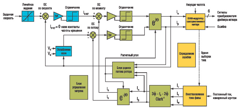

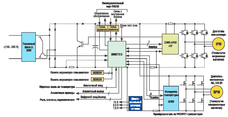

Векторное управление (ВУ) с использованием только обратной связи по постоянному току, обеспечиваемой единственным шунтом, снижает стоимость системы, делая ее привлекательной для применения в приводах электроприборов. Синусоидальное управление двигателем обеспечивает плавную регулировку момента вращения, что способствует снижению акустического шума. Это позволяет применять ВУ для вентиляторов, насосов, стиральных машин и сушильных аппаратов, где низкий шум и высокий КПД являются важными параметрами. Некоторые приборы, такие как кондиционеры и моечно-сушильные агрегаты, для оптимизации производительности должны управлять скоростью двух двигателей независимо. Традиционно в таких системах для управления двигателями применяются отдельные процессоры, синхронизируемые по последовательному интерфейсу.

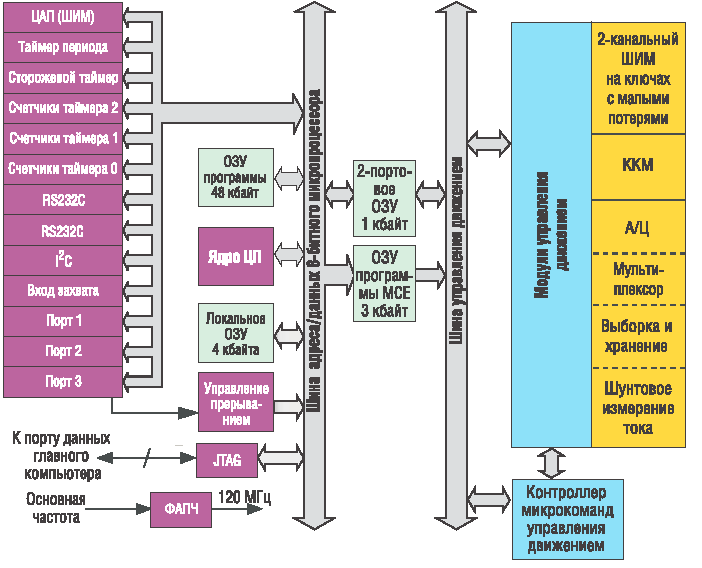

С другой стороны, оборудование и систему в целом можно значительно упростить, если один блок управления будет контролировать оба двигателя. Недавно анонсированная платформа управления приборами одновременно управляет двумя двигателями переменного тока с ПМ, используя только обратную связь по постоянному току. В ней применяется ИС, реализующая алгоритм ВУ, что сводит к минимуму время на проектирование и делает возможным быстрое освоение таких приводов производителями бытовых электроприборов.

Микросхема совмещенного управления двумя двигателями, включающая 8-разрядный
микроконтроллер
Блок-схема системы определения углового положения ротора
Практическая реализация управления двумя двигателями с помощью одной микросхемы
