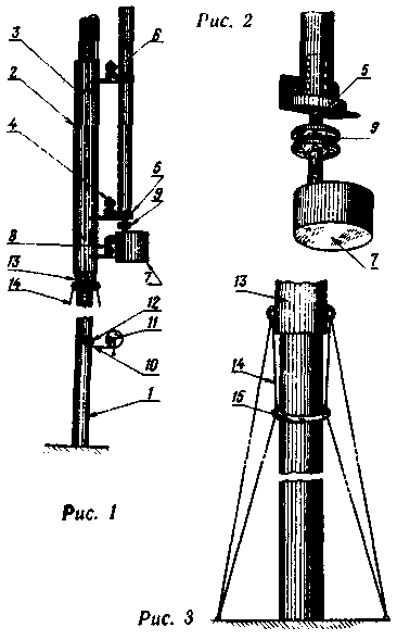

На радиостанции UB5NW в течение нескольких лет для установки вращающейся направленной антенны используется устройство, позволяющее поднимать и опускать ее (для ремонта и настройки) одному человеку.
Принцип работы подъемного устройства иллюстрируется рис. 1. По свободно стоящей неподвижной дюралюминиевой матче 1 диаметром 70 мм, достаточно жестко закрепленной в основании, перемещается несущая труба 2, внутренний диаметр которой на 5-6 мм превышает наружный диаметр неподвижной мачты. Вверху и внизу в несущую трубу врезаны по три шарикоподшипника 3 с внешним диаметром 19 мм, обеспечивающие свободное перемещение трубы. К трубе с помощью уголков 4 прикреплена вращающаяся в подшипниках 5 мачта 6 диаметром 60 мм. На этой мачте и установлена антенна.
Подъемное устройство антенны
Мачта 6 вращается электродвигателем с редуктором 7, укрепленным на несущей трубе с помощью уголков 8. Для сочленения вала редуктора с мачтой применена муфта 9 (см. также рис. 2).
Несущая труба перемещается с помощью троса 10, который проходит внутри неподвижной мачты. Один его конец закреплен на трубе, второй наматывается на барабан 11. Для более свободного движения троса вверху и внизу в неподвижную мачту врезаны блоки 12.
Несущая труба может фиксироваться приваренным к ней хомутом 13.
Способ крепления оттяжек 14 показан на рис. 3. Оттяжки свободно проходят сквозь отверстия в ушках хомута 13 и скользящего кольца 15. Длину оттяжек регулируют при первоначальной установке антенны и в дальнейшем ее не изменяют.
Более подробные конструктивные данные подъемного устройства здесь не приводятся, поскольку при повторении радиолюбитель наверняка будет использовать имеющиеся в его распоряжении материалы.
