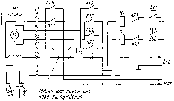

Вариант устройства для двигателей постоянного тока с последовательным возбуждением показан на рис. 1. Исправлениями отмечены изменения, которые необходимо сделать, чтобы можно было подключить двигатель с параллельным возбуждением.
Puc.1
Напряжение питания на реле К1 и К2 поступает через концевые выключатели SA1 и SA2, расположенные на мачте. Если антенна находится в разрешенном секторе вращения, концевые выключатели замкнуты и напряжение 27 В подается на левые по схеме выводы обмоток реле К1 и К2. Вторые выводы обмоток через блокировочные контакты реле подключены к кнопкам управления вращением SB1 и SB2.
При нажатии кнопки, например, SB1, сработает реле К1. Своими блокировочными контактами К1.1 оно разомкнет цепь питания реле К2. Если бы этого не было, то нажатие кнопки SB2 привело бы к короткому замыканию. Контактами К1.2 и К1.3 реле подключает якорную обмотку двигателя к выводам статорных обмоток, а контактами К1.4 замыкает цепь питания двигателя.
Двигатель вращает антенну до тех пор, пока не будет отпущена кнопка SB1 или антенна не войдет в запретный сектор. Если она войдет в этот сектор, разомкнется концевой выключатель SA1 и реле К1 будет обесточено. Его блокировочные контакты подготовят цепь включения реле К2.
Если теперь нажать на кнопку SB2, сработает реле К2, своими контактами разомкнет цепь реле К1, а контактами К2.2 и К2.3 подключит якорную обмотку электродвигателя к выводам статорных обмоток, но уже в другой полярности. Замкнувшиеся контакты К2.4 подают питание на двигатель, и он начинает вращаться в другую сторону.
Когда применяется двигатель только с двумя обмотками, клеммы С1 и С2 или СЗ и С4 замыкают между собой.
В случае использования двигателя параллельного возбуждения на статорные обмотки поступает напряжение в одной полярности через контакты К1.4 или К2.4. На якорную (роторную) обмотку напряжение подается в одной полярности через К1.2 и К1.3, а в другой - через К2.2 и К2.3. Соответственно изменяется и направление вращения.

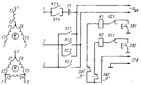

Вариант устройства при использовании трехфазных двигателей переменного тока показан на рис. 2.
Puc.2
Контакты реле К2.4 и К1.4 подают питание на двигатель. Контакты К1.2, К1.3, К2.2 и К2.3 производят перефазировку обмоток и для изменения направления вращения.

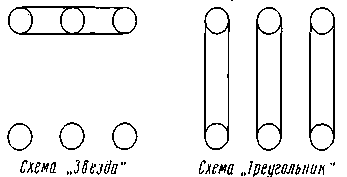

Соединение обмоток в "звезду" или "треугольник" на соединительной коробке большинства трехфазных электродвигателей показано на рис. 3.

Емкость конденсатора С1 (в микрофарадах) можно приблизительно определить, разделив на 10 мощность электродвигателя (в ваттах).
В устройстве применены реле ТКЕ54ПД1У, обеспечивающие ток через контакты до 5 А. Можно использовать любые реле с рабочим напряжением 24...27 В и допустимым током через контакты, соответствующим пусковому току двигателя.
