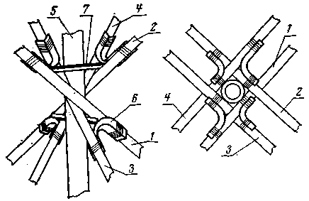

Внешний вид узла крепления антенны "двойной квадрат" типа "еж" приведен на рисунке. Основу конструкции составляют четыре пятиметровые сосновые рейки 1-4. Они не прерываются в центре, а проходят по касательной к мачте 5. Каждая рейка состоит из трех одинаковых отрезков диаметром 35 мм, соединенных встык.
Конструкция антенны
Конструкция узла дополнена до размеров квадрата двадцатиметрового диапазона еловыми (бамбуковыми, ореховыми и т. п.) удилищами длиной около двух метров, прикрепленными к концам реек двумя хомутиками из тонкой стали.
Весь узел скреплен четырьмя стальными уголками 6 и двумя траверсами 7 (стальной уголок сечением 35 х 35 мм). Траверсы прикреплены к мачте U-образными шпильками, к уголкам 6 - болтами или сваркой.
