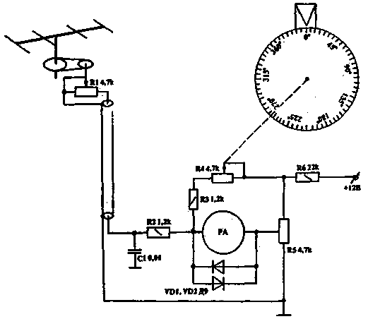

Если у вас нет сельсинов, проблема может быть решена более простыми средствами, обеспечивающими вполне приемлемые результаты. На рис. 1 показан указатель угла поворота на базе уравновешенного моста сопротивлений. R1, R4 - проволочные. Так как большинство переменных сопротивлений имеет угол поворота вокруг своей оси, отличный от 360°, придется изготовить передаточный узел, чтобы поворот антенн на 360° соответствовал полному повороту оси переменного сопротивления R1 - от предела до предела.
Указатели угла поворота антенны
Puc.1
В моем случае переменное сопротивление имело полный поворот 330 градусов, был изготовлен передаточный узел с коэффициентом 1:1,09. Номиналы сопротивлений не имеют значения, важно лишь, чтобы соблюдалось условие R1=R4. R2, R3 служат для устранения влияния активного сопротивления кабеля (провода), соединяющего R1 со схемой. R5 устанавливается" среднее положение, он может быть заменен двумя постоянными сопротивлениями одинаковой величины. Измерительная головка РА - микроамперметр на 50 мкА с нулем посредине шкалы. Потребляемый схемой ток - 0,5 мА.
- Калибровка:
А) устанавливаем антенну на 0°, подстраиваем R4 до нулевых показаний РА. На шкалу, совмещенную с R4 наносим значение 0°.
Б) Устанавливаем антенну на 360°, так же подстраиваем R4, на шкале отмечаем 360°. Остается линейно проградуировать шкалу - и можно приступать к работе.
Порядок работы: для обнаружения угла поворота антенны подстраивают R4 через простейший верньер до нулевых показаний головки. Если же нужно установить антенну на какое-то направление, то R4, сопряженным с проградуированной шкалой, устанавливаем необходимый азимут. Направление поворота выбирается так, чтобы стрелка РА стремилась к нулю, по достижении которого можно считать, что антенна установлена на необходимый угол. На мачте антенны установлены концевые переключатели 0 и 360°, по достижении которых меняется полярность питания мотора и антенна начинает поворачиваться в противоположную сторону.
2) Если нет головки с нулевым центром, можно на основе этой же схемы сконструировать менее точный прибор, где в качестве шкалы используется проградуированная от 0 до 360° шкала микроампермстра обычного типа. Для этого R4 закорачивается, диоды D1, D2 для большей линейности убираются, a R6 увеличивают еще на 20 кОм (это при использовании головки с током полного отклонения 50 мкА). Если же есть менее чувствительная головка, то подбирают R6. Теперь нулевым показаниям прибора соответствует 0°, а максимальным - 360°.
