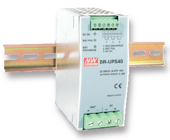

Внешний вид модуля DR-UPS40

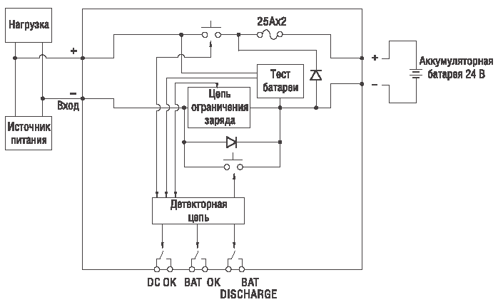

Структурная схема модуля DR-UPS40
