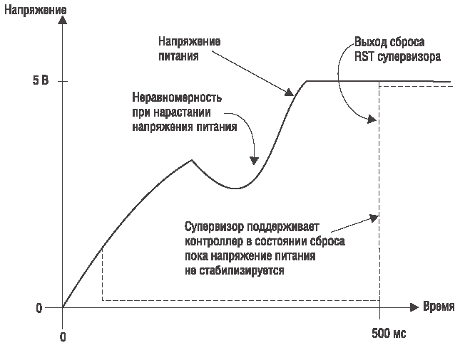

  1. Удержание контроллера в состоянии сброса до тех пор, пока напряжение питания не достигнет заданного значения и не стабилизируется (POR).

Удержание контроллера в состоянии «Сброс» при нарастании напряжения питания

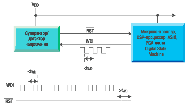

Использование супервизора в качестве сторожевого таймера
