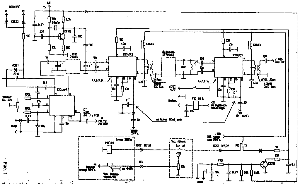

Первый вариант приставки, разработанный в 1993 г., требует вмешательства в схему приемника. Он предназначен для установки в РПУ типа "КАТРАН" (Р-399 А) и размещается вместо платы УНЧ. Данная схема предусматривает наличие двух дефицитных деталей - ЭМФ на 215 кГц с полосой 3 кГц и кварцевого фильтра от "КАТРАНА" на 34785 кГц.
Из блока удаляется плата УНЧ и плата с кварцами 213,15 кГц и 216,85 кГц. Кварцы снимаются с платы и устанавливаются непосредственно на плату гетеродинов на другой стороне блока. В освободившемся отсеке размещается плата приставки.
SSB-формирователь собран на микросхеме К174УРЗ. Питание на микросхему подается с платы третьего гетеродина через диоды с контактов 14 и 18. Это сделано для автомати-тического включения режима SSB передатчика при включении приемника в режим НБП или ВБП. Смесители настройки не требуют, кроме подбора напряжения гетеродинов с помощью емкостных делителей в пределах 100...200 мВэфф. Конденсатор, через который подается сигнал гетеродина 35 МГц, устанавливается в отсеке этого гетеродина, а емкость соединительного кабеля и является вторым конденсатором емкостного делителя. Напряжение ГПД приемника берется с фильтров ГПД, находящихся в соседнем отсеке. Эмиттерные или истоковые повторители применять нет необходимости.

Телеграфная манипуляция осуществляется по выводу 5 микросхемы К174ПС1. При включении приемника в режим ТЛГ напряжение +12 В подается на кварцевый генератор 215 кГц, одновременно открывается ключевой транзистор, который шунтирует питание на выводе 5 смесителей. При манипуляции происходит запирание ключевого транзистора и подача питания на управляющий вход смесителей. При наличии кварцевого резонатора на частоту 11,595 МГц (11,595х3=34785 кГц) телеграфную работу приставки можно построить п.о схеме второго варианта.

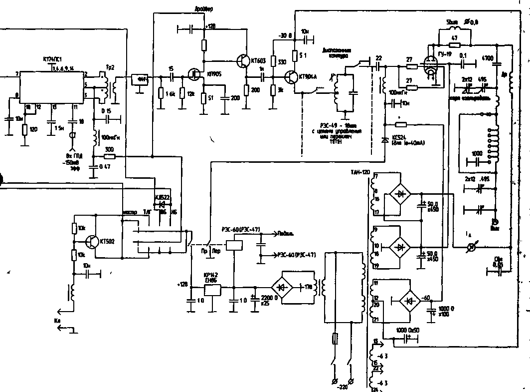

На выходе второго смесителя желательно применение ФНЧ с частотой среза около 30 МГц. Можно воспользоваться одной из схем, приведенных в [1], или с выхода 2 смесителя сигнал подавать непосредственно на усилитель мощности, по входу которого установлены диапазонные полосовые фильтры. Для приемников, у которых генератор 35 МГц выполнен с применением ФАПЧ, с минимальными затратами можно сделать режим расстройки в пределах 1...1,5 кГц. Для этого снимается технологическая перемычка с выхода фазового детектора на вари-кап и вместо нее устанавливается реле типа РЭС-49 и т.п. В режиме "передачи" контакты замыкают цепь выхода фазового детектора и варикапа, а в режиме "прием" и при включенной расстройке на варикап подается напряжение с потенциометра расстройки. В качестве тумблера расстройки используется тумблер "полудуплекс", потенциометр расстройки устанавливается вместо тумблера "исполн.-командн.". При этом провода, подходящие к тумблеру "полудуплекс", используются следующим образом: один идет на обмотку реле РЭС-49 расстройки, другой - на контакт RX реле приема-передачи. Провод, идущий от тумблера на корпус, подключается к одному из выводов потенциометра расстройки. На потенциометр расстройки подается напряжение 12 В (есть на переключателе рода работ).
На его движок подключается провод, шедший ранее на тумблер "исполн.-команд.". На блоке КБ 16 этот провод отключается от Ш1 в кл7 и подключается на свободный контакт Ш4б (ответный Ш7 блока КБ 12). С этого контакта внутри КБ 12 прокладывается провод на контакт 1 реле РЭС-49. Для тех приемников, где генератор 35 МГц выполнен по схеме умножения, режима расстройки можно обеспечить отключением в режиме приема сигнала 5 МГц от опорного генератора и подачей на умножитель сигнала 5 МГц от вспомогательного кварцевого генератора, построенного по схеме с "уводом частоты". При этом если генератор 5 МГц будет перестраиваться на 1 кГц, выходная частота изменяется на 7 кГц. Понятно, что в режиме "передача" автоматически должен подключаться генератор 5 МГц "Гиацинта".
Схема коммутации "прием-передача" приведена на рис. 1.
Применимо любое реле с двумя группами переключающих контактов и обмоткой на 27 В. Для подключения педали за-действуется любой из неиспользуемых разъемов на задней стенке блока. Реле устанавливается ря-дом с тумблером "внеш.-внутр.".
Питание +27 В на реле можно взять с этого же тумблера.
Одна группа контактов замыкает цепь полудуплекса для запирания приемника в режиме передачи. Вторая группа подает питание +12 В на передающую часть в режиме передачи и на реле расстройки в режиме приема через тумблер "расстройка", если последний находится в положении "вкл".

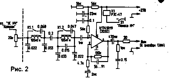

В качестве УНЧ предпочтение было отдано микросхеме К174УН19. Применение этой микросхемы обусловлено тем, что она требует минимума навесных деталей, гораздо меньше "шумит" (по сравнению с УНС "KATPAH'a"), и для ее питания применяется то же напряжение +27 В, которое использовалось ранее для питания УНЧ приемника, что обеспечивает более правильное распределение нагрузки источника питания (рис.2).
Puc.2
Всей той мощности, которую может отдать в нагрузку К174УН19, не требуется, и чтобы не перегружать источник +27 В, в цепь нагрузки УНЧ включен резистор 20...30 Ом, т.к. потребляемый ток уменьшается пропорционально увеличению сопротивления нагрузки. На входе УНЧ весьма полезно включить переключаемый НЧ-фильтр, изготовленный на базе индуктивностей, применяемых в известных фильтрах Д-3,4. При разомкнутых контактах реле К1 полоса фильтра- около 3,5 кГц, а при замкнутых - около 1,5 кГц. Для переключения использовался переключатель "ПОЛОСА НЧ" на передней панели приемника. Если есть необходимость в сохранении существующих полос НЧ, переключатель должен быть на четыре положения. Плату УНЧ лучше установить под передней панелью, т.к. при этом нет необходимости делать дополнительный монтаж, а в отсеке УНЧ будет больше места для размещения элементов приставки..
Сигнал на вход УНЧ подается с потенциометра "УСИЛЕНИЕ НЧ", выход подключается к гнездам "ТЛФ", питание +27 В подается с переключателя "КОНТРОЛЬ", переключатель "ПОЛОСА НЧ" находится там же.

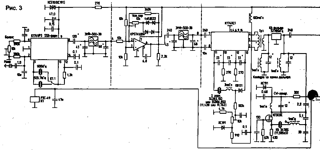

Второй вариант приставки разработан для радиолюбителей, не желающих вмешиваться в схему приемника. SSB сигнал формируется на частоте 500 кГц с последующим его переносом на частоту ПЧ "КАТРАНА" - 34785 кГц - с помощью генератора подставки 34285 кГц (35285 кГц). Ввиду того, что долговременная стабильность этого генератора все же недостаточна, применяется его подстройка с помощью потенциометра на передней панели приставки.
Единственной дефицитной деталью является фильтр ПЧ "КАТРАНА" на частоту 34785 кГц, т.к. "отсечь" зеркальный канал с помощью LC-филь-тров при данном соотношении смешиваемых частот достаточно трудно.
От "КАТРАНА" подается только сигнал ГПД без применения истоково-го или эмиттерного повторителя, если использовать соединительный кабель небольшой длины. На задней стенке снимается перемычка гетеродина, устанавливается коаксиальный тройник, и отвод идет на приставку (так выполнено у UA1ZA).
Принципиальная схема приставки - рис.3-1
Принципиальная схема приставки - рис.3-2
В SSB-формирователе на микросхеме К174УРЗ настройка сводится к установке баланса подстро-ечным резистором, его номинал выбран небольшим для большей точности баланса, но если он оказывается в одном из крайних положений, нужно подобрать постоянные резисторы в его плечах.
Абсолютная их величина некритична и может быть в пределах 200...500 кОм. На выходе DSB-сигнал обычно лежит в пределах 0,5...2,0 В.
После подбора конденсаторов на входе и выходе ЭМФ следует установить режим ограничения. В левом (по схеме) положении движка резистора ограничение будет более "мягким". Для увеличения степени ограничения можно оставить в каждой цепочке по одному диоду, тогда напряжение на выходе ОУ - около 0,6 В, т.е. приблизительно равно напряжению отпирания диодов. Если нет второго ЭМФ, ограничитель можно не применять и перемкнуть точки А и В. Кварцевый резонатор 11428 кГц в первом преобразователе использован от радиостанции "КОРАБЛЬ" 16-го канала (F=11435 кГц). Его частота подгонялась до необходимого значения путем натирания мягким припоем серебряного покрытия.
Частоту гетеродина (34283,150 кГц) необходимо устанавливать в среднем положении движка резистора подстройки передатчика, контролируя свой сигнал на частоте ПЧ или рабочего диапазона с помощью своего же приемника, т.к. 174ПС1 не имеет выхода для контроля гетеродина, а щуп частотомера, подключенный к выводам гетеродина, "уводит" его частоту. Аналогично подгоняется частота кварца телеграфного генератора. Если нет подходящего кварца, работу ТЛГ можно обеспечить, подавая через конденсатор 47...82 пФ сигнал 500 кГц с уровнем 50...150 мВ на вход первого смесителя (точка В) от LC- или кварцевого генератора. Но следует учесть, что из-за высокой добротности кварца и его низкой частоты нарастание амплитуды генератора происходит медленно, поэтому в этом случае манипуляцию надо осуществлять в последующих каскадах.
