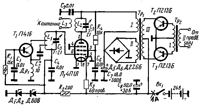

В настоящее время широкое применение получили портативные KB и УКВ радиостанции. Для большей экономичности, уменьшения веса и габаритов в них широко используются транзисторы. При этом для более или менее мощных радиостанции применяются схемы, использующие в выходном каскаде передатчика генераторную радиолампу. Анодное напряжение для нее обычно поступает от преобразователя напряжения. Эти схемы сложны и недостаточно экономичны.
Предлагаемая схема обладает повышенной экономичностью и простотой конструкции. В качестве источника анодного напряжения в ней используются мощный модулятор и выпрямитель (см. рисунок).
Модуляционный трансформатор имеет две повышающие обмотки - модуляционную и питающую. Напряжение, снимаемое с питающей обмотки, выпрямляется и через модуляционную обмотку подается на анод выходного каскада, работающего в режиме анодно-экранной модуляции. Модулятор работает в режиме В и имеет высокий к. п. д. (до 70%).
Так как анодное напряжение пропорционально напряжению модуляции, в данной схеме осуществляется модуляция с управляемой несущей (CLC), что значительно повышает экономичность.
Предлагаемая схема
Задающий генератор собран по схеме с общей базой на транзисторе Т1 (диапазон 28-29,7 Мгц) и дает напряжение возбуждения около 25-30 в. Следует заметить, что транзистор Т1 работает при несколько повышенном напряжении на коллекторе, поэтому может потребоваться специальный отбор работоспособных экземпляров.
Дроссель Др1 намотан на резисторе ВС-2 со снятым проводящим слоем и имеет 250 витков провода ПЭЛ 0,2. Катушки L1 и L2 содержат по 12 витков провода ПЭЛ 1,2. Диаметр катушек 12 мм, длина намотки - 20 мм. Отводы в катушке L1 - от 2 и 6 витка. Катушка L3 имеет 2 витка и расположена на расстоянии 2 мм от "холодного" конца катушки L2/
Трансформатор Тр1 намотан на сердечнике Ш 20Х20, обмотки I и II содержат по 1 000 витков ПЭЛ 0,1 обмотка III - 200 витков ПЭЛ 0,62 с отводом от середины.
Трансформатор Тр2 намотан на сердечнике Ш12Х 12, обмотка I имеет 300 витков с отводом от середины обмотка II - 450 витков провода ПЭЛ 0,41. Передатчик собран на вертикальном алюминиевом шасси 60Х250 мм.
Испытания показали, что передатчик обеспечивает удовлетворительное качество модуляции.
