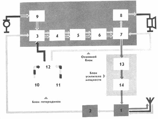

Структурная схема
Структурная схема
Трансивер состоит из трех блоков (основного, гетеродинов и усилителя). В режиме приема сигнал через антенный переключатель 1 и фильтр сосредоточенной селекции 2 поступает на первый кольцевой смеситель 3, расположенный в основном блоке. С блока гетеродинов на этот смеситель через коммутатор 12 подается напряжение высокочастотного гетеродина 10 с частотой, лежащей в интервале 4,1-4,15МГц. Усиленный первым каскадом усилителя ПЧ 4 сигнал промежуточной частоты (500 кГц) проходит через электромеханический фильтр 5, усиливается вторым каскадом усилителя ПЧ 6 и поступает на второй кольцевой смеситель 7, выполняющий в этом режиме функции смесительного детектора. С платы гетеродинов через коммутатор 12 на него подается напряжение с частотой 500 кГц от гетеродина 11, а продетектированый сигнал поступает на усилитель НЧ 8.
В режиме передачи сигнал с микрофона усиливается низкочастотным усилителем 9 и поступает на первый кольцевой смеситель 3, который в этом режиме выполняет функции балансного модулятора. С блока гетеродинов на него через коммутатор 12 подается напряжение гетеродина 11. Первый каскад усилителя ПЧ усиливает DSB сигнал. Электромеханический фильтр выделяет из этого сигнала верхнюю боковую полосу, и сформированный SSB сигнал после усиления вторым каскадом усилителя ПЧ поступает на второй кольцевой смеситель, на который подается напряжение гетеродина 10 частотой 4,1-4,15 МГц (через коммутатор 12). Преобразованный сигнал усиливается усилителем мощности, состоящим из предварительного 13 и оконечного 14 усилителей, и через переключатель 1 поступает в антенну.

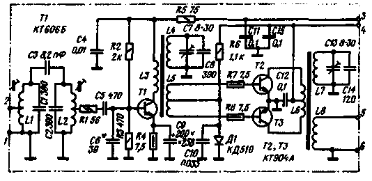

Принципиальная схема блока усилителя мощности
Puc.3
В режиме передачи сигнал с основной платы поступает на выводы 1 и 2 платы усилителей мощности (рис. 3). Полосовой фильтр L1C1C3L2C2 выделяет из поступающего на него сигнала полезный, лежащий в полосе рабочих частот трансивера. Первый каскад усилителя мощности (транзистор Т1) работает в режиме класса А, а оконечный каскад, выполненный по двухтактной схеме на транзисторах Т2 и ТЗ, - в режиме класса В. Смещение на транзисторы задает стабилизатор на диоде Д.1. Выходной сигнал на антенну снимают с катушки связи L8 (чеоеэ выводы 5 и 6). Питание на первый каскад подают через вывод 3, а на оконечный - через вывод 4.

Блок усилителя мощности не предназначен для использования в многодиапазонном варианте трансивера, поэтому подробно он не описывается. В нем применены такие же детали, как и в двух других блоках. Подстро-ечные конденсаторы - 1КПВМ-1. Входной полосовой фильтр L1C1C2L2C3 аналогичен ФСС, используемому в приемном тракте. Катушки L3-L5 намотаны на кольце К 12Х6Х4 из феррита М20ВЧ2 и имеют соответственно 2, 17 и 2 (с отводом посередине) витка провода ПЭВ-2 0,35. Для намотки катушек L6-L8 использовано кольцо К20Х10Х5 из феррита М50ВЧ2. Они содержат соответственно 2 (с отводом посередине), 16 и 2 витка провода ПЭВ-2 0,35. Диод КД510 (Д/) можно заменить любым кремниевым.

Усилитель мощности настраивают отдельно. Подав на него питание, устанавливают режим транзистора Т1. Ток через транзистор должен быть равен примерно 50 мА. Его контролируют по падению напряжения на резисторе R4, включенном в эмиттерную цепь транзистора Т1.
Затем к разъему Ш1 подключают эквивалент антенны (резистор сопротивлением 75 Ом и мощностью рассеивания около 5 Вт). Его можно составить из нескольких включенных параллельно резисторов большего номинала, например из трех резисторов МЛТ-2 сопротивлением по 220 Ом. На вывод 2 платы усилителя мощности от ГСС подают сигнал частотой 3,625 МГц и амплитудой 0,1-0,15 В. Подключив ВЧ вольтметр к базе транзистора Т1, настраивают полосовой фильтр L1C1C2L2C3, Затем, включив вольтметр параллельно эквиваленту антенны, последовательно настраивают колебательные контуры L4C7C8 и L7C13C14. В процессе настройки величину сигнала ГСС постепенно уменьшают до 20-30 мВ.
Завершают настройку подбором оптимальной связи с антенной изменением числа витков катушки связи L8. Критерием настройки служит возрастание выходного напряжения передатчика в два раза при отключении эквивалента антенны. При подаче сигнала от ГСС ток, потребляемый оконечным каскадом, должен быть равен 0,5-0,7 А.
Восстановив соединение основной платы и платы усилителя мощности, проверяют трансивер на передачу в целом. Сигнал прослушивают на вспомогательном связном приемнике.
