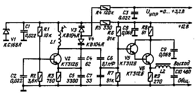

Существенно улучшить работу ГПД можно, если собрать его по схеме, приведенной на рисунке. Несмотря на заметное различие в схемах с первоначальным вариантом ГПД и наличие дополнительных деталей, новый ГПД, как уже отмечалось. без труда размещается на плате гетеродинов. Приведенные на схеме номиналы частотозадающих элементов соответствуют варианту траисивера "Радио-76" на диапазон 160 м с перекрытием участка 1840...1960 кГц.
ГПД
Отметим некоторые схемные особенности этого ГПД. Влияние нагрузки - кольцевых диодных смесителей трансивера - на частоту генератора и амплитуду выходного сигнала здесь сведено к минимуму эмиттерным повторителем на составном транзисторе V5V6. Емкостный делитель С6С7 обеспечивает дополнительную развязку между собственно, генератором на транзисторе V2 и выходом ГПД. Для улучшения формы генерируемых колебаний и повышения стабильности частоты в генераторе понижено напряжение питания, оптимизирована (ослаблена) положительная обратная связь через емкостный делитель С4С5 и введены два варикапа V3, V4, включенные встречно-последовательно. Кроме того, от параметрического стабилизатора на стабилитроне V1 теперь питается только генератор. И наконец, на выходе ГПД введен фильтр L2C10, который не только согласует ГПД с нагрузкой, но и эффективно отфильтровывает гармоники в выходном сигнале ГПД. ослабляя тем самым возможные побочные каналы при приеме и побочные излучения при передаче.
Транзисторы V2, V5 и V6 могут быть любые кремниевые высокочастотные структуры п-р-п (КТ315. КТ312. КТ316 и т. п.). Статический коэффициент передачи тока у транзисторов V2 и V5 должен быть не менее 80 (при токе коллектора 1 мА), а у транзистора V6 - не менее 30 (при токе коллектора 20 мА). Поскольку через транзистор V6 протекает ток 15...20 мА, то его целесообразно снабдить простейшим радиатором.
Если в распоряжении радиолюбителя нет варикапов КВ104 (или иных, имеющих емкость не менее 100 пф при напряжении смешения 4 В), то для настройки трансивера придется ввести переменный конденсатор, так как с более распространенными варикапами Д901, KB 102 и т. п. получить требуемое перекрытие по частоте в диапазоне 160 м нельзя.
Катушка L1 имеет индуктивность 12 мкГ. Ее можно выполнить, например, в магнито-проводе СБ-12а (25 витков проводом ПЭВ-2 0,15). Расчетное значение индуктивности катушки L2 - 8,2 мкГ. но оно некритично (автор с успехом использовал в качестве L2 стандартный дроссель Д-0,1 индуктивностью 10 мкГ).
Для траисивера на диапазон 8U м схема ГПД остается такой же. Катушка L1 должна иметь индуктивность примерно 3 мкГ (12 витков проводом ПЭВ-2 0.15 в магнитопроводе СБ-12а), катушка L3 - около 4 мкГ (подойдет стандартный дроссель Д-0.1 индуктивностью 5 мкГ). Конденсатор С10 должен иметь емкость 240 пф.
Налаживание ГПД начинают с проверки режимов транзисторов по постоянному току, сорвав предварительно колебания генератора (например, замкнув накоротко катушку L1). Напряжение на эмиттерном выводе транзистора V2 должно быть примерно +1 В, а на эмиттерном выводе транзистора V6 - +4...5 В. Эти режимы при исправных деталях и монтаже устанавливаются автоматически и могут отличаться на 20% от приведенных выше из-за разброса номиналов резисторов и напряжения стабилизации стабилитронов. Затем снимают перемычку с катушки L1, на выход ГПД через конденсатор емкостью 0,47...0.1 мкф подключают резистор МЛТ-0,25 сопротивлением около 500 Ом (некритично), а параллельно этому резистору - ВЧ вольтметр (можно простейший. см. [2]). Если генератор не возбуждается (ВЧ вольтметр не регистрирует напряжение на выходе ГПД), то следует установить конденсатор С5 с несколько меньшей емкостью (но максимально возможной для устойчивой работы ГПД во, всем диапазоне частот). Добившись устойчивой генерации, подают на варикапы управляющее напряжение +3,2 В и под-строем ником катушки LI устанавливают частоту генерации чуть ниже 2350 кГц (на 5...10 кГц). Затем подают управляющее напряжение, близкое к нулю. Рабочая частота должна быть несколько выше 2450 кГц. Если перекрытие получается меньше 110...120 кГц, то можно установить конденсатор С4 меньшей емкости или несколько приподнять верхнюю границу управляющего напряжения на варикапах (до +2,5...4 В). Однако последнее следует делать с осторожностью: при этих напряжениях варикапы могут открываться ВЧ напряжением на контуре ГПД и стабильность частоты в низкочастотном участке диапазона может ухудшиться. На последнем этапе налаживания ГПД подбирают конденсатор С6 такой емкости, при которой ВЧ напряжение на выходе ГПД было 0,7...0,9 В (эффективное значение). Поскольку емкость этого конденсатора пусть слабо, но все же влияет на частоту генерируемых колебаний, то после установки выходного напряжения следует проверить перекрытие ГПД по частоте и в случае необходимости подстроить катушку L1.
У изготовленного автором ГПД по схеме рис. 2 первоначальный выбег частоты (специальных мер по термокомпенсации не применялось) составлял примерно 1,5 кГц и происходил в течение 20 минут после включения. В дальнейшем частота ГПД изменялась от номинального значения на ±100 Гц, Сдвиг частоты при переходе с приема на передачу составлял примерно 10...20 Гц.
