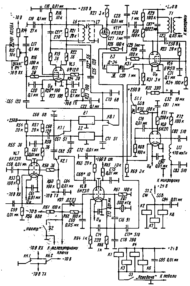

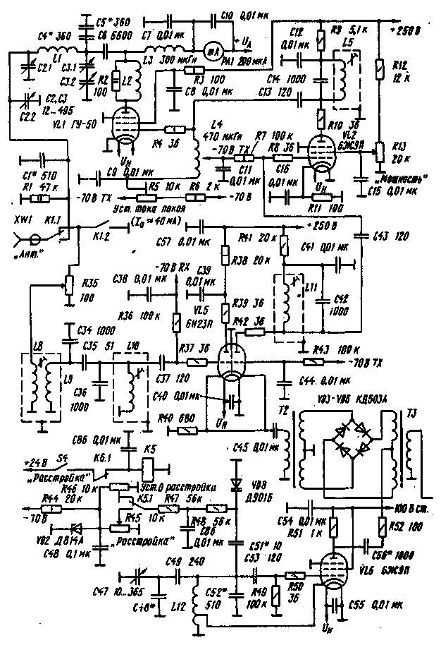

Принципиальная схема трансивера приведена на рис.1. и рис.2.
В режиме приеме сигнал с антенны через аттенюатор, выполненный на резисторе R35, и полосовой фильтр L9C34C35C36L10 поступает на на левый по схеме триод лампы VL5. С него он подается на широкополосный кольцевой диодный смеситель, собранный на трансформаторах Т2, Т3 и диодах VD3 - VD6. Сюда же поступает и напряжение с генератора плавного диапазона.
ГПД собран на лампе VL6 по схеме индуктивной трехточки. Переменным конденсатором С47 трансивер перестраивают по диапазону. Резистором R45 можно расстроить приемник в пределах +/-5 кГц относительно частоты передачи. Подстроечным резистором R46 устанавливают нуль расстройки.
Преобразованный сигнал поступает на вход первого каскада усилителя ПЧ, собранного на левом по схеме триоде лампы VL7, включенном по схеме с общей сеткой, и далее через электромеханический фильтр Z1 (в режиме SSB) или Z2 (CW) - на управляющую сетку пентода VL3, на котором выполнен второй каскад УПЧ. В его анодную цепь включен контур L6C21 детектора-модулятора перемножительного типа на полевом транзисторе VT1. Фильтр Z3 выделяет низкочастотный сигнал, который усиливается двухкаскадным усилителем НЧ, собранным на лампе VL4. В приемном тракте усиление регулируют по ПЧ переменным резистором R15.
При передаче в режиме SSB сигнал с микрофона поступает на усилитель НЧ передатчика (на Правом по схеме триоде лампы VL9), а затем через катодный повторитель на Правом триоде VL9 и фильтр нижних частот Z3 - на детектор-модулятор (VT1, L6, L7). Усилитель DSB выполнен на триоде VL7. SSB сигнал с выхода ЭМФ Z1 через катодный повторитель на правом триоде VL5 приходит на широкополосный кольцевой диодный смеситель (на элементах T1, T2, VD3 - VD6). Со смесителя сигнал поступает на вход первого усилителя передатчика (правый триод VL5), выполненного по схеме с общей сеткой. Сигнал рабочей частоты, выделенный контуром L11C42, усиливается вначале предоконечным каскадом (на пентоде VL2), а затем выходным (на лампе VL1), к которому подключен П-контур C1C2L1C3C4C5. Резистром R13 регулируют выходную мощность передатчика.
В режиме CW переключателем S1 снимают анодное напряжение с обоих половин лампы в усилителе НЧ передатчика и подают его на управляемый телеграфным ключом усилитель с общей сеткой на левом триоде VL8. В его катодную цепь поступает напряжение частотой 500 кГц с кварцевого гетеродина (собран на правом триоде VL8). С выхода управляемого усилителя сигнал через конденсатор С68 и контакты реле К2 подается на сетку правого триода VL7, включенного по схеме катодного повторителя. Дальнейшее прохождение CW сигнала совпадает с прохождением SSB сигнала.
Для перехода с приема на передачу на управляющие сетки неработающих ламп через контакты реле К4 подают напряжение -70 В (-70 В RX в режиме приема, -70 В ТХ в режиме передачи).

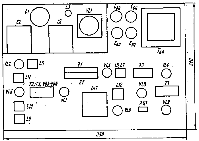

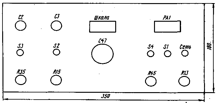

Эскизы шасси и передней панели приведены на рис.3 и рис.4.
