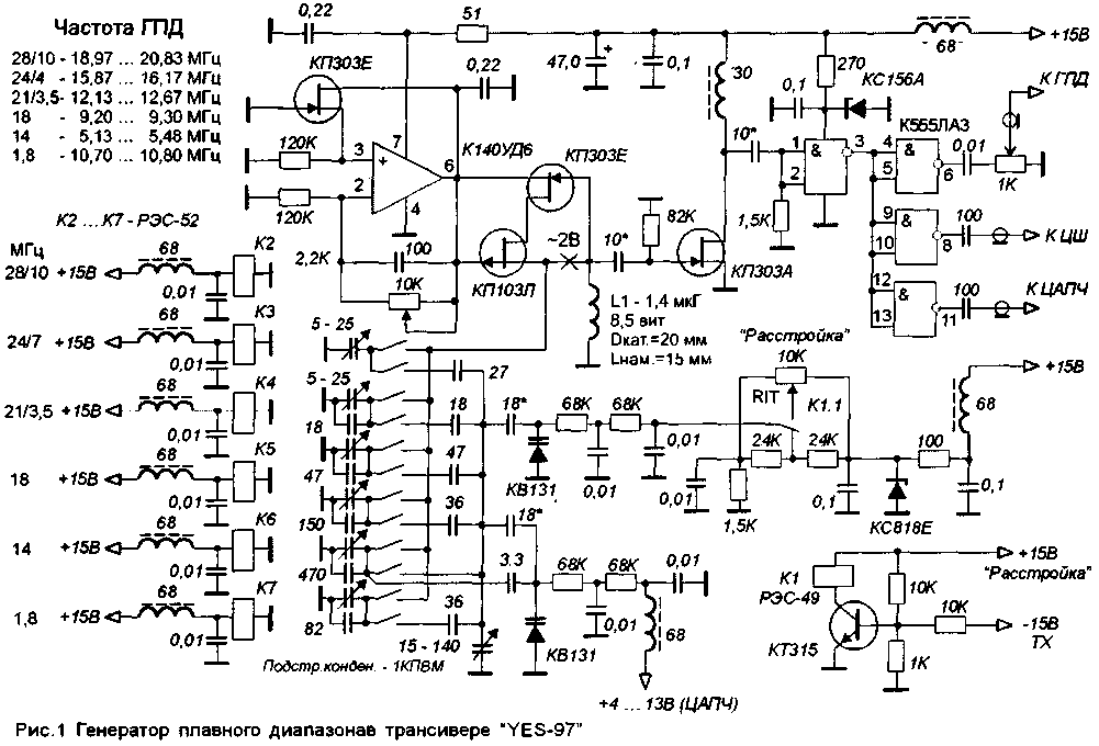

Рассмотрев ранее основные узлы трансивера "YES-97", мы как-бы оставили "за бортом " один из важнейших его узлов - ГПД. Поэтому, стремясь исправить эту оплошность, приводим его принципиальную схему и краткое описание работы. Специально хочу подчеркуть, что ГПД трансивера универсален, выходные параметры сохраняются в широком диапазоне генерируемых частот, и его, безусловно, можно использовать в аналогичных радиолюбительских конструкциях. В этом случае частотные перекрытия по диапазонам определяются и устанавливаются самостоятельно, RW3AY.
ГПД - генератор плавного диапазона
ГПД трансивера выгодно отличается от известных подобных узлов прежде всего высокой стабильностью частоты, широким диапазоном перекрываемых частот и высокостабильной амплитудой выходного сигнала. Генератор частоты собран на полевых транзисторах, реализующих функцию лямбда-диода. Нормальный режим работы поддерживается термонезависимым стабилизатором напряжения, собранном на микросхеме К 140УД6. Коммутация диапазонов производится релейными переключателями, которые обеспечивают подключение контурных как растягивающих конденсаторов, так и устанавливающих границы диапазонов. Генерируемое напряжение проходит через буферный каскад на транзисторе КП303А и через формирователь на микросхеме К555ЛАЗ, который к тому же и разветвляет сигнал ГПД. Режим "Расстройка RX" обеспечивается двумя варикапами KB 131. Ими же производится дополнительная стабилизация ГПД схемой цифровой автоподстройки частоты (ЦАПЧ). Принципиальная схема ГПД трансивера "YES-97" приведена на рис.1. Катушка L1 в генераторе частоты - специальная, используется подходящая катушка из высококачественного радиофарфора с воженной медью. Известно, что от качества ее изготовления зависит стабильность частоты ГПД.
Настройка ГПД - это очень кропотливая работа, и начинается она с установки постоянного напряжения на лямбда-диоде около 2,7 В (К140Д6, вывод 6). Затем проверяется переменное напряжение на контуре L1 во всем диапазоне частот от 5 до 21 МГц. Его максимальное значение - около 2 В. Диапазонные подстроенные конденсаторы составляются из нескольких конденсаторов с разными ТКЕ для обеспечения необходимой долговременной стабильности частоты без подключенной ЦАПЧ. При необходимости подбираются элементы обозначенные звездочками (*).
Генератор плавного диапозона

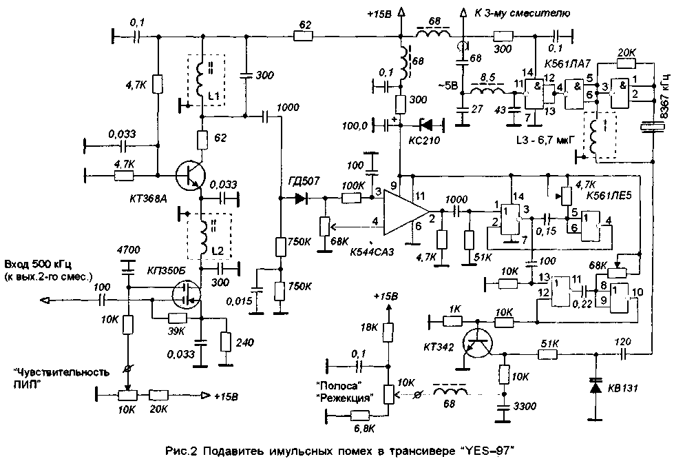

Подавитель импульсных помех - ПИП
Подавитель импульсных помех (ПИП) может быть предложен для установки в радиоприемниках с двойным преобразованием частоты. Работа ПИП основана на уводе частоты второго гетеродина. Если в тракте первой и второй ПЧ приемника установлены достаточно узкополосные фильтры, то изменение частоты второго гетеродина на несколько килогерц в сторону, приведет к тому, что сигнал и помеха уже не попадут в полосу пропускания второго фильтра. В основе ПИП используется схема, опубликованная в журнале "Радио" №9-98 на стр. 24-27. В этой же статье хорошо описаны принципы и методы борьбы с импульсными помехами, поэтому повторять их здесь не имеет смысла. Остановлюсь лишь на внедрении ПИП в тракт радиоприемника. Принципиальная схема ПИП трансивера "YES-97" приводится на рис.2. Понимая, что "универсального" приемника не существует, и могут быть отличия в его построении - с одним или несколькими преобразованиями частоты, я приведу способ подключения ПИП к приемнику с низкой промежуточной частотой 500 кГц.
С выхода 2-го смесителя радиоприемника (500 кГц) сигнал помехи вместе с принимаемым сигналом поступает на вход каскодного усилителя на транзисторах КП350Б и КТ368А, усиливается, а далее детектируется импульсным детектором на ГД507. Продетектированный сигнал приходит на вход компаратора К544САЗ. Порог срабатывания компаратора устанавливается переменным резистором 68 кОм. На выходе компаратора вырабатываются прямоугольные импульсы, соответствующие импульсам помехи, которые поступают на схему задержки, собранную на микросхеме К561ЛЕ5. Время задержки соответствует времени прохождения сигнала помехи от 2-го до 3-го смесителя. Обычно, это время может изменяться (в зависимости от реальной схемы приемника), но не превышает 1-10 мс. Время задержки подбирается резистором 4,7 кОм. По его истечении формируется импульс прямоугольной формы, соответствующий длительности импульса помехи. Переменным резистором 68 кОм длительность этого импульса может регулироваться от 2 до 50 мс, его форму и длительность желательно проконтролировать осциллографом.
Появившийся управляющий импульс открывает транзистор КТ342, который замыкает цепь смещения варикапа КВ131 на корпус, что приводит к скачкообразному (5-6 кГц ) понижению частоты опорного генератора, собранного на микросхеме К561ЛА7. Сигнал синусоидальной формы частотой 8367 кГц с выхода генератора опорной частоты подается на смесительный SSB/CW детектор приемника, его иногда называют третьим смесителем. Срабатывание ПИП приводит к ослаблению сигнала помехи более чем на 80 дБ, без ощутимых коммутационных помех.
Настройка ПИП производится на слух, но желательно контролировать форму и длительность импульсов по осциллографу Для более тщательной настройки желательно использовать какой-либо импульсный генератор с регулируемой частотой и скважностью выходного сигнала. Чем точнее настройка, тем лучше работает. Переменным резистором 68 кОм производится окончательная установка времени выключения приемного тракта. Следует учитывать, что оно не должно превышать 10% времени действия импульса помехи, иначе произойдет временная потеря полезного сигнала. Узел ПИП размещается на небольшой печатной плате из 2-х стороннего стеклотекстолита, помещенной в металлический экранирующий корпус. Катушки L1 и L2 (в каскадном усилителе) можно взять от УПЧ 465 кГц любого транзисторного радиовещательного приемника.
