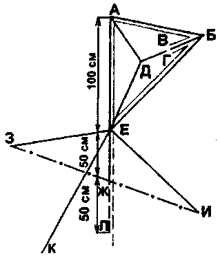

На рисунке изображена телевизионная антенна с выступающей из конька крыши трубой-мачтой (общая длина трубы - 2 м) и металлическими растяжками, закрепленными на кровле. Так как антенна может удовлетворительно принимать сигналы, приходящие с любых направлений, ее можно использовать, если полезный сигнал достаточно велик, а уровень помех относительно мал.
Антенна напоминает перевернутый пакет молока ("тетрапак"): сверху мачты - прочный равносторонний треугольник ДАБ, закрепленный на металлической мачте в точке А (его плоскость перпендикулярна мачте). Длина каждой из сторон треугольника - 500 мм. Сторона БД треугольника разорвана, в этом месте подключается кабель. Элементы ЕД и ЕБ должны иметь электрический контакт с точкой Е и с треугольником в точках Д и Б; при необходимости их можно выполнить из проволоки диаметром 3...5 мм, пригнув треугольник ДАБ к мачте в процессе изготовления; тогда, распрямившись, он натянет проволочные элементы, что обеспечит жесткость конструкции.
Телевизионная антенна с выступающей из конька крыши трубой-мачтой
Если применяются "черные" металлы, их следует зачистить до блеска наждачной бумагой и покрасить раствором битума в бензине (керосине). Электрические контакты после покраски герметизируются строительным герметиком. Необходимость установки в разрезе ГВ (20...30 мм) изолятора зависит от жесткости конструкции.
Коаксиальный кабель распаивается центральной жилой к точке Г, оплеткой к точке В, и закрепляется на антенне бандажом из капроновой нити или рыболовной лески. Возможны два варианта трассировки кабеля:
  • для улучшения качества изображения на 1...5 телеканалах - от точки В к точке Б, далее к точке Е и вниз внутри трубы;
  • для улучшения качества изображения на 6...60 телеканалах-отточки В к точке Б, далее к точке А и к точке Е, затем внутри трубы вниз.
Если антенна будет использована только для работы на ДМВ, то рекомендуется уменьшить стороны треугольника ДАБ до 400 мм.
Растяжки ЕИ, Е3, ЕК имеют длину по 1,3±0,2 м. Их надо рассматривать как часть антенны. Количество растяжек и их положение выбирается по наилучшему изображению на всех телеканалах. На балконе мачта крепится к ограждению без растяжек.
Можно попробовать изменить трассу кабеля симметрично изображенной на рисунке. Но при этом оплетка должна соединяться с точкой Г, а центральная жила кабеля - с точкой В. Добиться этого можно либо перепайкой кабеля, либо разобрав антенну и перевернув треугольник ДАБ (если при сборке не применялась сварка). С применением сварки стоит изготовить антенну несколько измененной конструкции. Следует удалить участок мачты АЕ; его место займет плоскость треугольника ДЕБ, а плоскость треугольника ДАБ станет перпендикулярна плоскости ДЕБ и мачте ЕЖЛ (внешне это похоже на детскую "рогатку"). При необходимости, можно установить антенный усилитель в точке Е (или в Л).
