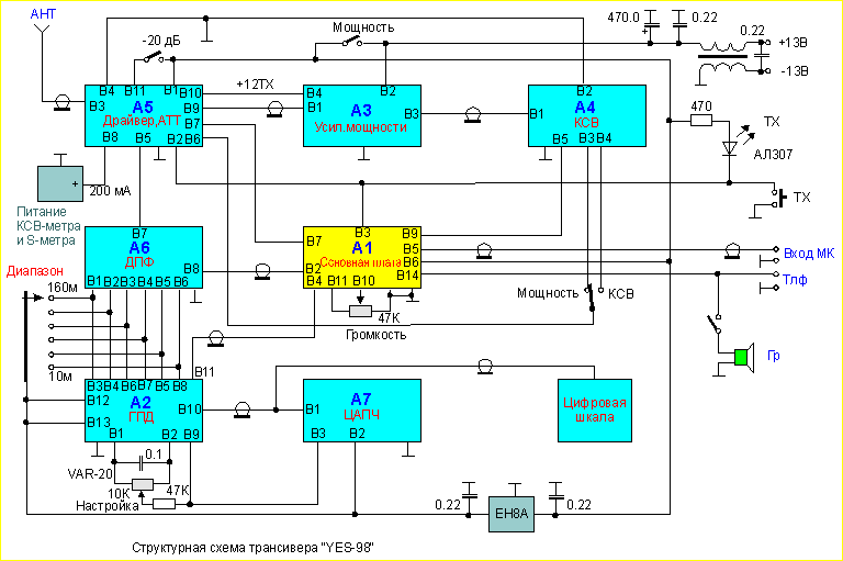

Трансивер работает в режиме SSB на диапазонах 1,9 ; 3,5 ; 7 ; 14 ; 21; 28 МГц как от автомобильного так и от сетевого блока питания. В нем используется одно преобразование с промежуточной частотой 8,82 МГц, определяемой выбранным кварцевым фильтром. Блок-схема трансивера приводится на рис.1.

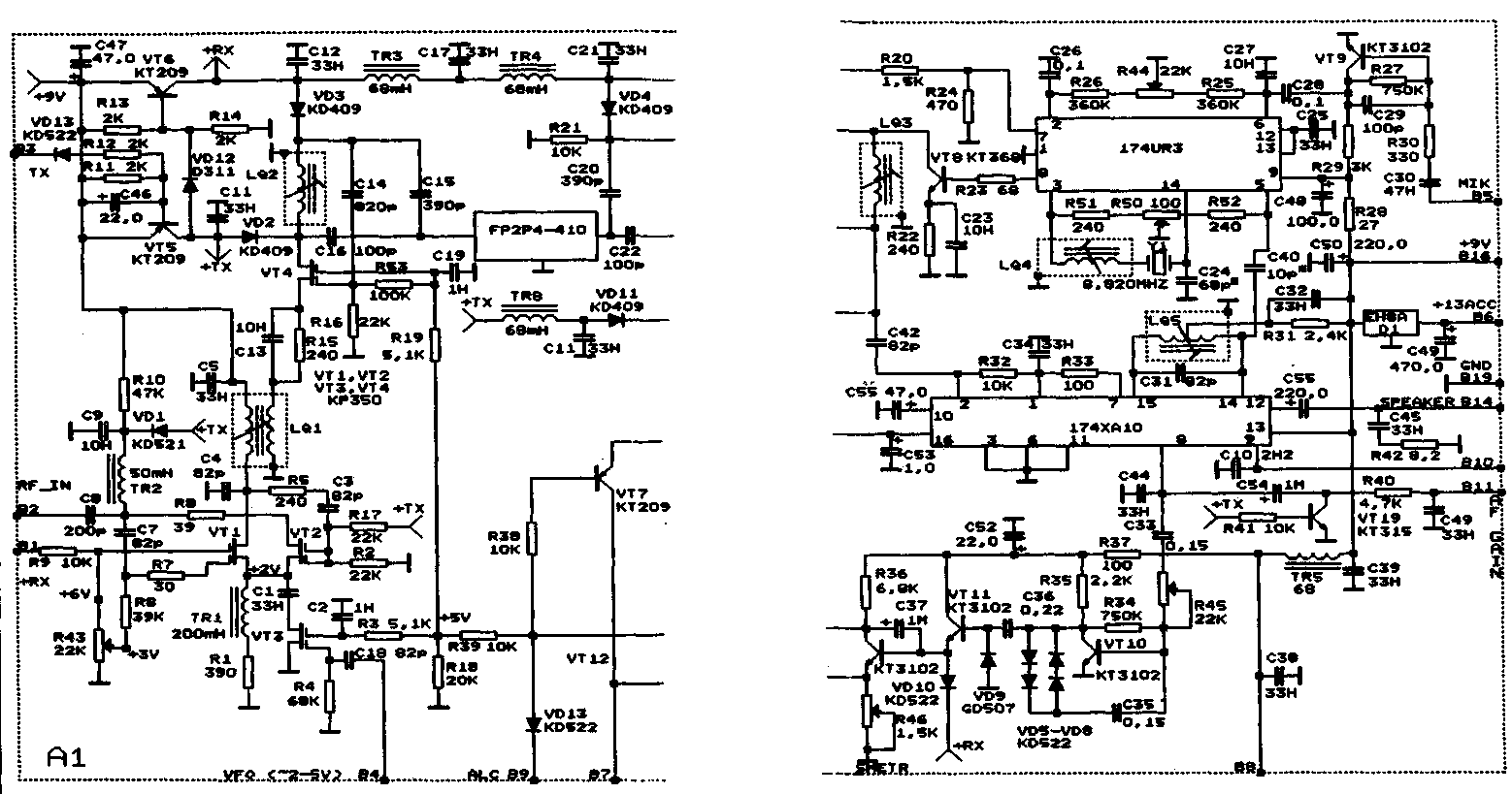

Трансивер состоит из 7 блоков с минимально необходимым количеством органов управления. В режиме приема сигнал с антенного входа через аттенюатор (А5) и трехконтурный ДПФ (А6, рис.3), переключаемый диодами, поступает на смеситель приемника (VT1) в блоке (А1, рис.2). Работа подобного смесителя подробно описан а в [I].
Сигнал ПЧ, выделенный контуром L1, C4, поступает на реверсивный усилитель ПЧ (VT4) и далее на кварцевый фильтр типа ФП2П4-410 (из набора "Кварц-35"). При помощи L2, С15, С16 и L3, С20, С22 достигается неравномерность в полосе пропускания фильтра менее 1 дБ. Коммутация контуров осуществляется диодами VD2 ... 4, VD11 типа КД409. Далее, отфильтрованный сигнал ПЧ, через С42 проходит на вход усилителя ПЧ в микросхеме К174ХА10. Усиленный сигнал выделяется контуром L8, С31 и далее вместе с сигналом опорного генератора 8,82 МГц подается на вход SSB детектора - на 14 ножку микросхемы УПЧ.
С выхода детектора низкочастотный сигнал через регулятор громкости подается на вход (9 ножка) усилителя низкой частоты и далее на телефоны или на динамик.
Одновременно сигнал с детектора подается на усилитель АРУ (VT10 ... 12), чувствительность которого регулируется резистором R45. Для увеличения глубины АРУ введен транзистор VT7. К эмиттеру VT12 подключен прибор S-метра, на котором с достаточной точностью отображаются принимаемые сигналы с уровнями от S3 до S9 +20 дБ. Напряжение АРУ воздействует на затворы транзистора VT4 реверсивного усилителя (VT4). а также на второй затвор транзистора (VT3), который используется в качестве ключа смесителей RX / ТХ. На первый затвор (VT3) подается сигнал с ГПД (блок А 2, рис.4).

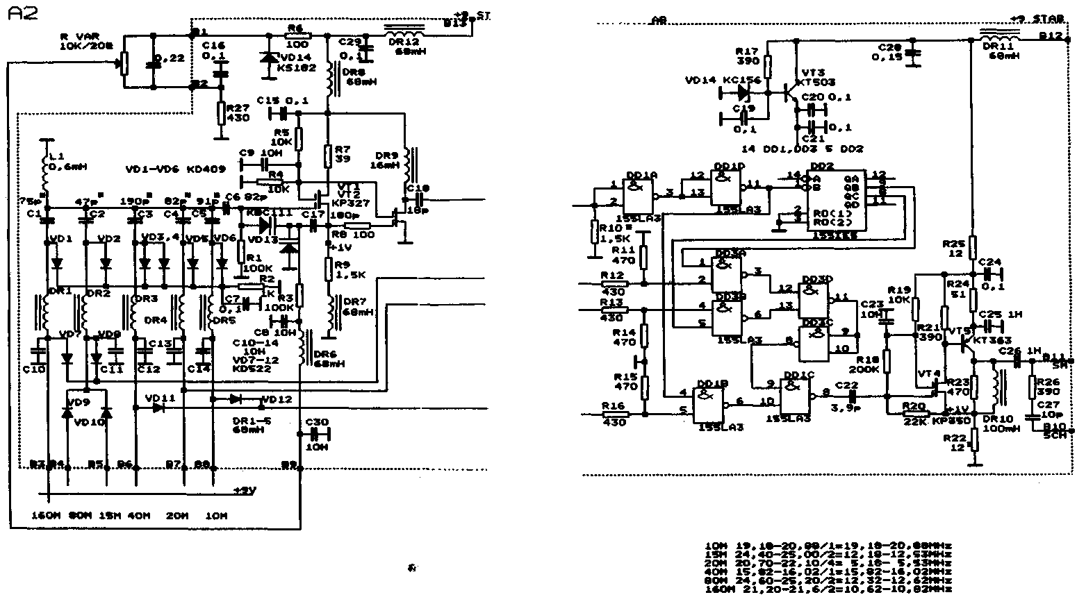

ГПД собран по классической схеме на полевом транзисторе VT1 (блок А 2), где в качестве емкостного делителя исток-затвор используется варикап КВС111 (VD3). Перестройка по частоте осуществляется 20-ти оборотным переменным резистором (R-VAR). Вместо реле, которые нарушают тепловой баланс ГПД, для коммутации диапазонов применяются диоды КД409.
ГПД генерирует сигналы с частотой от 15,82 МГц до 25,2 МГц с последующим делением. Коэффициент деления для каждого диапазона указан в таблице на рис.4 (блок А2). Сигнал ГПД через развязывающий каскад (VT2) приходит на цифровой коммутатор-делитель частоты.
Необходимые частоты ГПД со стабильной амплитудой усиливаются транзисторами VT4, VT5 до уровня 4 - 5 В и подаются на смесители RX - ТХ, а также на входной формирователь ЦАПЧ на транзисторах VT1, 2 (блок А7, рис.3).
Для формирования сигналов "счет, сброс и запись" в блоке А7 используются сигналы с частотой 1 и 2 Гц от микросхемы DD4, которая является кварцованным генератором-делителем частоты. С выходов делителя на 16 (блок А7. микросхема DD1) сигнал в коде 1-2-4-8, в конце счета переписывается в микросхему памяти DD2, откуда в том же коде цифровые сигналы с помощью матрицы R-2R формируют 16 ступенек постоянного напряжения, которое через сглаживающий фильтр R15, С3, R17 воздействует на варикап VD13, осуществляя подстройку частоты с целью ее стабилизации. Шаг перестройки ГПД, таким образом, равен 64 Гц. Это значит, что неточность настройки на корреспондента в среднем будет равна 32 Гц.
В режиме передачи сигнал с микрофона, усиленный транзистором VT9 (блок А1), подается на вход балансного модулятора, собранного на микросхеме К174УРЗ, рис.2. На этой же микросхеме собраны кварцевый опорный генератор и предварительный усилитель DSB.
В режиме ТХ напряжение на конт. 7 микросхемы К174УРЗ равно нулю, что приводит к появлению на конт. 8 сигнала DSB, который с помощью VT8 усиливается и выделяется контуром 1.3, С20, С22. После кварцевого фильтра SSB сигнал подается на первый затвор VT4, где усиливается по мощности и с помощью катушки связи выделяется в контуре LI, C4, откуда подается на затвор VT2 который образует совместно с VT3 смеситель ТХ. В это время VT1 надежно закрыт напряжением -2В между затворами и истоком.

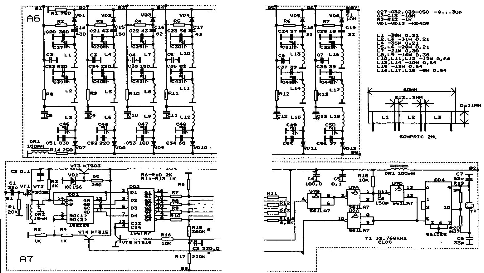

Сформированный диапазонный сигнал выделяется соответствующими контурами ДПФ (блок А6, рис.3) и с уровнем 150 ... 200 мВ подается на предусилитель VT2 (блок А5, рис.5), с выхода которого усиленный сигнал поступает на двухтактный драйвер, собранный по классической схеме на транзисторах VТ VT2 (блок A3, рис.5). Далее сигнал усиливается по мощности двухтактным широкополосным усилителем на VT5 и VT6, обеспечивающим хорошую линейность усиления сигналов SSB. Подробно с этим усилителем можно познакомиться и [2]
Рис.2. Блок А1 - Основная плата трансивера "Yes-98" (49 Кб)
Рис.3. Блоки А6 - Диапазонные полосовые фильтры и А7 - ДПКД (48 Кб)
Рис.4. Блок А2 - ГПД 44 Кб)
Рис.5. Блоки A3 - PA, А4 - КСВ-метр, А5 - драйвер ТХ и аттенюатор (40 Кб)
В виду малых габаритных размеров трансивера и теплоотвода (радиатора) усилителя мощности (УМ), а также во избежание перегрева, максимальная выходная мощность ограничена и не превышает 50 Вт на нагрузке 50 Ом. Ограничение мощности производится резистором R5 (блок A3, рис.5). С выхода УМ усиленный сигнал проходит через фильтр низких частот (ФНЧ) с частотой среза 33 МГц - Cl, L1, С2, СЗ L2 (блок А4, рис.5) и далее через КСВ-метр и контакты реле RS1 подается в антенну (блок А5, рис.5). Одного ФНЧ на выходе УМ оказалось вполне достаточно, в силу того, что выходной сигнал имеет малый уровень гармоник. В процессе работы в эфире помехи телевидению не наблюдались.
В режиме ТХ измерительный прибор подключается к КСВ-метру для индикации проходящей мощности или КСВ. Транзистор VT 1 и диод VD3 (блок А4, рис.5) в режиме ТХ уменьшает напряжение на затворах транзисторов VT3 и VT4 (блок А1, рис.2) при повышенных значениях КСВ, образуя систему ALC. Ее эффективность настолько высока, что допускает обрыв или короткое замыкание в цепи антенны при максимальной отдаваемой мощности. Перевод трансивера из режима RX в ТХ и наоборот происходит с помощью ключей VT5, VT6 (блок А1), которые формируют управляющие напряжения +RX и +ТХ. Детали и конструкция трансивера

Каркасы для катушек ДПФ изготовлены из одноразовых шприцов на 2 мл. Каркас для катушки ГПД L1 - керамический. Все каркасы катушек блока Al гладкие длиной 15 мм и диаметром 6,5 мм. На каркасы (с латунными сердечниками) L1 и L2 намотано по 45 витков провода ПЭВ-0,2. Катушка связи контура L1, С4 имеет 4 витка ПЭВ-0,31. Катушка L5 намотана в два провода и содержит 15 витков ПЭВ-0,31. Все дроссели используются типа ДМ.
Трансформатор Т1 (блок А5, рис.1) намотан проводом ПЭВ-0,31 на кольце марки 1000НН К12х5х5 и содержит 2х8 витков. Трансформатор Т1 драйвера (блок A3, рис.5) намотан проводом ПЭВ-0,31 на кольце 1000НН К12х8х6 и содержит 3х9 витков. Дроссели L1 и L2 представляют собой ферритовые трубочки от дросселей ДМ длиной 10 мм, надетые на провода, идущие к R4. Трансформатор Т2 изготовлен в виде "бинокля" из 4-х колец 1000НН К 12х5х5 и содержит 3 витка провода МГТФ с отводом от середины. Трансформатор ТЗ намотан на двух кольцах 1000НН К12х5х5 и содержит 2х8 витков провода ПЭВ-0,67. Выходной трансформатор Т4 также "бинокль" и набран из 6-ти колец 1000НН К 12х5х5, выходная обмотка содержит 3 витка провода МГТФ толщиной 1мм.
Дроссель DR2 содержит 20 витков провода ПЭВ-0,67, намотанных на кольце 1000НН К 12х5х5. Трансформатор КСВ-метра Т1 намотан на кольце 1000НН К12х5х5 и содержит 28 витков ПЭЛШО-0,31, равномерно намотанных по всей окружности кольца.

Настройку трансивера начинают с блока ГПД (блок A2). Подбирая конденсаторы, входящие в колебательный контур, укладывают генерируемые частоты в нужный диапазон, не забывая, при этом, про термостабильность с учетом ТКЕ используемых конденсаторов. Изменяя в некоторых пределах С22 и R22, добиваются выходного напряжения около 5 В на всех диапазонах. Затем, с помощью измерителя АЧХ (Х1-48), настраивают ДПФ (блок Аб), подключив к его выходу резистор 10 кОм и конденсатор 15 пф и, естественно, детекторную головку XI-48. Подбором контурных конденсаторов, и изменением расстояния между катушками, добиваемся нужной АЧХ с неравномерностью 1 дБ.
Настройку основной платы (блок Al, рис.2) надо начать с установки частоты опорного генератора на нижний скат кварцевого фильтра с помощью L4 и С24. Затем, подав сигнал ГПД на контакт В4 и сигнал от ГСС на контакт В2, следует настроить контура УПЧ на частоту кварцевого фильтра. Подключив блок Al к блоку А6, уточняется настройка всех резонансных контуров.
Чувствительность с антенного входа должна быть около 0,15 мкВ. Подав на вход трансивера сигнал с прибора "Динамика", регулировкой режима смесителя RX с помощью резистора R43 и подстройкой сердечниками контуров L1, С4 и L2, С 15, С 16 добиваются динамического диапазона по интермодуляции на уровне 90 дБ. Регулировкой R46 и R45 (блок Al) калибруются S-метр трансивера.
В режиме передачи резисторами R44 и R50 (блок Al. рис.2) балансируется модулятор до уровня подавления несущей не менее -50 дБ, контролируя уровень ее остатка на контуре L1, С4. При произнесении громкого "ААА" перед микрофоном, на выходе ДПФ на нагрузке 50 Ом на всех диапазонах напряжение должно бьпъ не менее 0,15 ... 0,2 В. Затем подключается питание к УМ (блок A3) и резистором R3 устанавливаются токи покоя в драйвере - около 80 мА и резисторами RIO, R15, R16 в выходном усилителе - около 200 мА.

Блок ЦАПЧ (блок А7) настраивается подбором резисторов R15 и R17, изменяя при этом, соответственно, скорость реагирования на изменение частоты ГПД и степень влияния ЦАПЧ на стабильность частоты.
