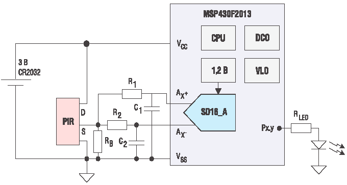

В системе для оценки движения используется сдвоенный пироэлектрический пассивный инфракрасный (PIR) датчик и микроконтроллер MSP430F2013. Микроконтроллер имеет встроенный 16-битный сигма-дельта АЦП, обеспечивающий интерфейс с датчиком. Благодаря наличию аналоговой части, 16-мегагерцовому 16-битному RISC ядру, MSP430F2013 обеспечивает необходимую производительность и низкую стоимость системы в целом.
Внешние компоненты включают резистор смещения RB, необходимый для датчика, и два RC-фильтра, образованные R1/C1 и R2/C2.
Фильтры выполняют две разные функции. Так как вход сигмадельта АЦП, SD16_A, – дифференциальный, нужно обеспечить положительный и отрицательный входы. R1/C1 работает как низкочастотный фильтр для устранения зубчатых искажений (antialiasing) на входе Ax+. Второй фильтр, R2/C2, создает смещение на входе Ax- аналого-цифрового преобразователя. Это нужно из-за большого сдвига между выходным сигналом датчика и сигналом Vss.

Система оценки движения

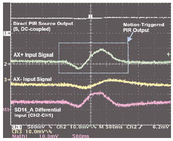

Сигналы системы в момент определения движения
