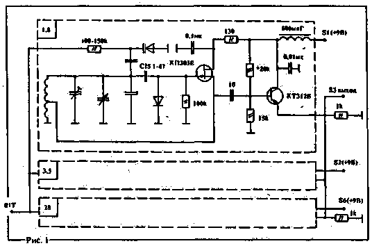

На рис.1 приведена схема ГПД к "Уралу-М". В качестве КПЕ использован 6-ти секционный конденсатор от Р-311 (ИП1030.121-01)сдвумя отсеками для плат и габаритами 145х145х50.
Схема ГПД к "Уралу-М".
Рис.1 Схема ГПД

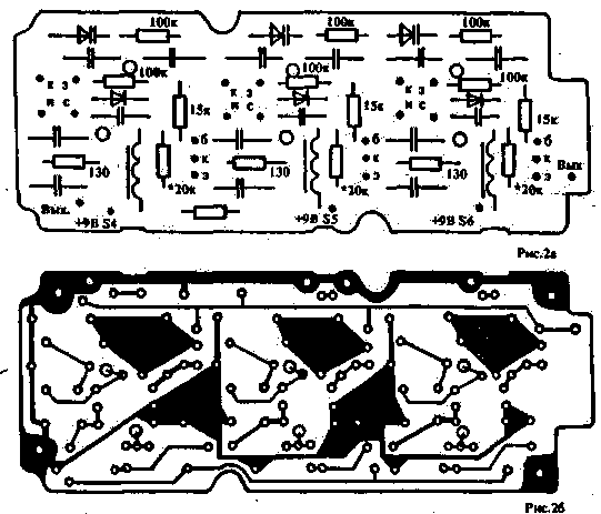

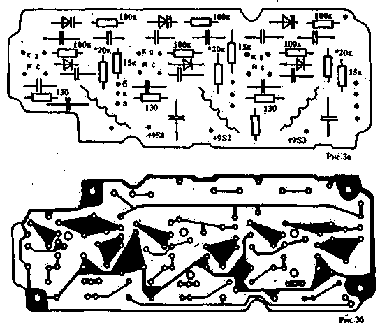

Чертежи печатных плат и расположение деталей на них в 1-м и 2-м отсеках КПБ приведены на рис.2 и рис.3 соответственно. На блоке оставляется один из двух разъемов, который используется для подключения S1-S6 RIT. На задней стенке блока можно установить свою плату, расположив на ней стабилизатор +9В для питания ГПД и формирователь RIT-XIT.
