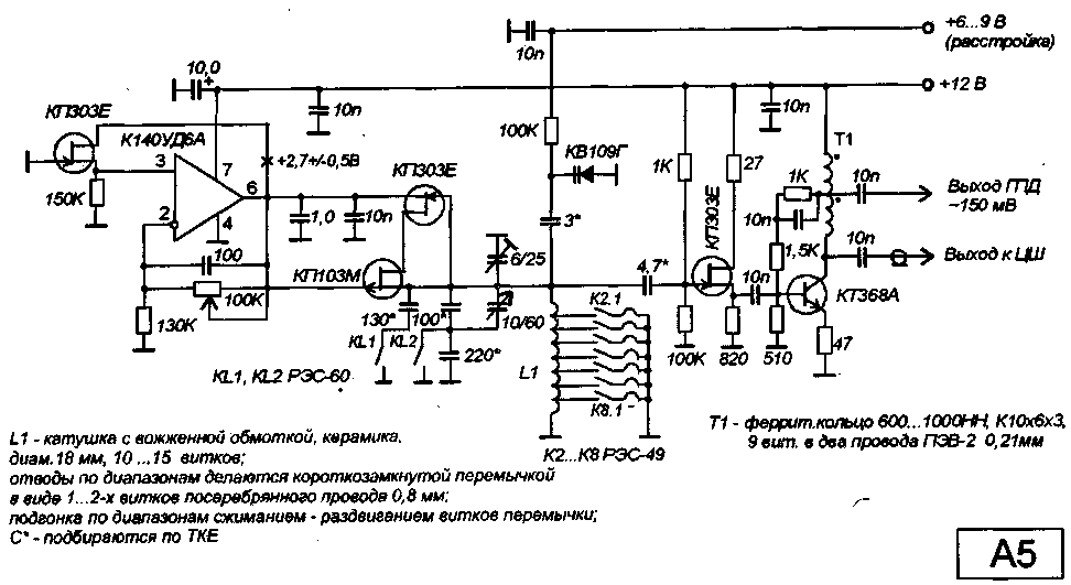

Рис.1 Блок А1

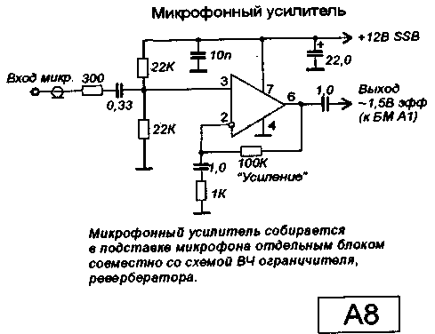

Рис.2 Блок А5

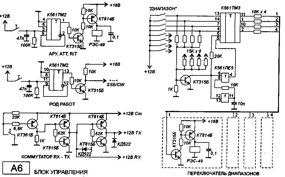

Рис.3 Блок А6

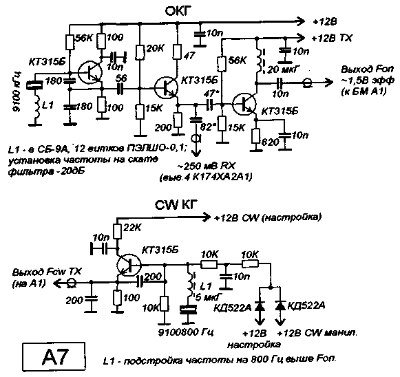

Рис.4 Блок А7
