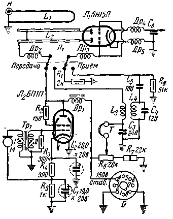

Принципиальная схема радиостанции приведена на рис. 2. В высокочастотной части используется лампа Л1 6Н15П. В режиме приема она работает как двухтактный сверхрегенератор. Эта же лампа вместе с контуром L3, L4, С4 является генератором гасящей частоты; последняя выбрана равной 465 кгц, но может лежать в пределах 0,4-4 Мгц.
Puc.2
Телефоны непосредственно включены в анодную цепь лампы Л1, что обеспечивает достаточную громкость даже при приеме отдаленных корреспондентов.
Потенциометр R6 позволяет устанавливать необходимый режим сверхрегенерацин. При приеме лампа Л2 не используется, однако для упрощения коммутации анодное напряжение с нее не снимается.
В режиме передачи лампа Л1 работает как двухтактный генератор с самовозбуждением. Обратная связь обеспечивается за счет междуэлектродных емкостей лампы и емкости монтажа. В передатчике применена анодная модуляция. Модулятор собран на лампе Л2, к его входу через микрофонный трансформатор подключен угольный микрофон. Последний питается постоянным напряжением, снимаемым с катодного сопротивления R5.
Связь с антенной индуктивная (петля связи L1). Настройка радиостанции по частоте осуществляется перемещением короткозамыкающей перемычки по двухпроводной линии L2. Настройка емкостью или флажком нецелесообразна в виду резкого уменьшения добротности линии и снижения мощности генератора.

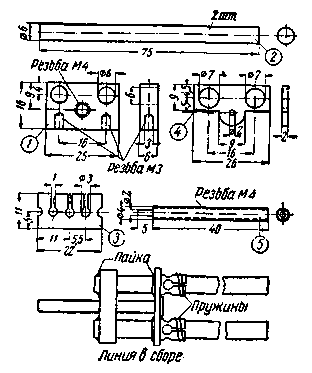

Основной деталью радиостанции является двухпроводная линия L2, конструкция которой показана на рис. 5. От тщательности ее изготовления зависит качество работы станции.
Конструкция двухпроводной линии L2
Puc.5
Линия выполняется из меди, бронзы, латуни. Трубки и контакты, изготовленные из фольги толщиной 0,3- 0,5 мм, необходимо посеребрить.
Порядок сборки линии следующий. В основание 1 вставляют параллельно две трубки 2 и припаивают их. Контакты 3 свертывают в трубку, вставляют в отверстия на перемычке 4 и также припаивают. В отверстие перемычки (диаметром 2 мм) вставляют винт, а выступающий конец его расклепывают. Далее перемычку надевают на трубки, ввинчивают винт 5 в основание. Трущиеся части винта смазывают, но смазывать трубки нельзя. Перемычка должна перемещаться плавно, без перекосов. В основании линии имеются два отверстия с резьбой для крепления к изолятору.
Петля связи L1 изготовлена из посеребренного медного провода диаметром 2 мм. Расстояние между линией и петлей связи подбирается при налаживании станции.

Налаживание радиостанции. Правильно собранная радиостанция сразу же начинает работать. При отсутствии сверхрегенерации необходимо переключить концы катушки обратной связи L3. Получив устойчивую сверхрегенерацию, проверяют перекрытие по частоте.
Затем к радиостанции подключают антенну. При этом колебания сверхрегенератора могут сорваться, что указывает на сильную связь контура с антенной. Изменяя расстояние между витком связи L1 и линией L2, добиваются того, чтобы генерация не срывалась во всем диапазоне частот, одновременно следя за тем. чтобы мощность передатчика не слишком уменьшилась.
В режиме приема необходима слабая связь антенны с контуром, в режиме передачи-более сильная. Поэтому при налаживании необходимо обеспечить какую-то оптимальную связь.
Налаживание передатчика радиостанции заключается в таком подборе Др2, Др3, Др4, Др5, чтобы обеспечить максимальную мощность генератора. Модулятор специального налаживания не требует, проверяют лишь качество и глубину модуляции.
