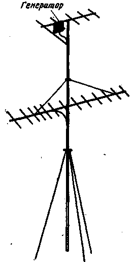

Чтобы свести к минимуму высокочастотные потери, генератор смонтирован вместе с передающей антенной на мачте (рис. 1). Модулятор передатчика и приемник расположены внизу, на столе оператора. Приемная антенна на 2,1 м ниже антенны передатчика. Общая высота мачты около 10 м.

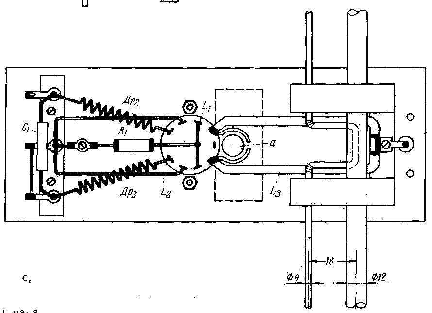

Генератор смонтирован на алюминиевой панели размерами 140х52х2 мм. Большое значение имеет качество колебательного контура в цепи анода. Петлю (индуктивность) этого контура желательно изготовить из посеребренной проволоки (трубки) диаметром 3-5 мм. Ориентировочные размеры петли 18х52 мм. Ротор конденсатора C1 изготовлен из двух латунных пластин размерами 12х23 мм. Пластины ротора припаяны к "горячим" концам анодного контура. Статором является металлический цилиндр а высотой 12 мм и диаметром 8 мм, который прикреплен на конце 3 мм болтика. Ввинчивая или вывинчивая болтик, можно изменять расстояние между пластинами конденсатора и так менять частоту генерации. Гайка должна быть изолирована от шасси. К "холодному" концу анодного контура L3С2 прикреплен латунный хомутик, который в свою очередь прикрепляет анодный контур к изолятору из органического стекла. К этому хомутику припаян высокочастотный дроссель, который намотан проводом ПЭ 0,6-0,8, диаметр намотки 4-5 мм, число витков 10-12 при длине намотки 25-30 мм. Фильтрующий конденсатор С3 типа КСО расположен с обратной стороны шасси.
Конструкция генератора
Между выводами сеток лампы 6Н3П включена петля L1, размерами 8х18 мм, изготовленная из 1 мм посеребренной проволоки и размещенная вертикально по отношению к шасси. Катодная петля L2 из того же материала, что и L1, имеет размеры 18х45 мм. Средняя точка катодной петли заземлена.
Дроссели ВЧ в цепях накала (провод ПЭ 0,8, диаметр намотки 5 мм) включены между гнездом генераторной лампы и специальной опорной панелью.
Вибратор антенны индуктивно связан при помощи петли связи длиной 50 мм с анодным контуром и опирается на изоляторы из органического стекла. Расстояние между антенными элементами 138 мм, длина рефлектора 340 мм, вибратора 325 мм, I директора 310 мм, II директора 305 мм. III директора 300 мм. Диаметр трубок 12 мм.
Мачта, на которой располагаются антенные элементы, имеет диаметр 20 мм и должна быть электрически соединена с шасси.
Анодные цепи генератора потребляют ток 40 ма при напряжении 180-210 в. Стабильность частоты передатчика при тщательном изготовлении достаточна для связей продолжительностью не выше 10 мин.

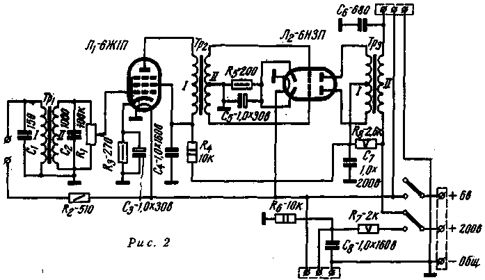

Модулятор работает от угольного микрофона. Выходная мощность модулятора достаточна и для работы с более мощным генератором.
Модулятор
Модулятор
Сердечник трансформатора Tp1 собран из пластин Ш-12, толщина набора 12 мм. Обмотка I содержит 600 витков провода ПЭЛ 0,08, обмотка II-9000 витков такого же провода. Сердечник трансформатора Тр2 такой же, как у Tp1. Обмотка I имеет 2000 витков, а обмотка II- 2х300 витков провода ПЭЛ 0,11. Обмотки трансформатора Tp3 намотаны на сердечнике из пластин Ш-16, толщина набора 32 мм. Обмотки содержат: I-2х800 витков, обмотка II-500 витков провода ПЭЛ 0,18.

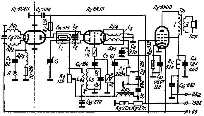

Приемник имеет каскад усиления ВЧ, сверхрегенеративный детектор и каскад усиления НЧ. Усилитель ВЧ на лампе 6С4П (Л1) выполнен по схеме с заземленной сеткой. 6С4П можно заменить 6Н3П или 6Н15П, при этом оба триода соединяют параллельно. В анодную цепь усилителя ВЧ включен полуволновый петлевой отрезок линии. Линию настраивают на среднюю частоту диапазона подстроечным конденсатором С2, изготовленным из латунных пластин диаметром 12 мм. Сверхрегенеративный детектор имеет индуктивную связь с усилителем ВЧ и по конструкции аналогичен описанному выше генератору. В качестве контура гасящего генератора используется контур ПЧ, к которому добавляют обмотку связи, содержащую 30 витков провода ПЭЛШО 0,16. Выходной'трансформатор Tp1 собран на сердечнике из пластин Ш-12, толщина набора 12 мм. Обмотка I содержит 9000 витков провода ПЭЛ 0,1, а обмотка II-600 витков такого же провода. Антенна приемника имеет 13 элементов при общей длине мачты крепления 2,45 м. Данные антенны сведены в таблицу.
Приемник
Приемник

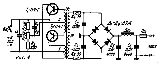

Анодно-экранные цепи питаются от преобразователя (рис. 4), который подключен к аккумулятору напряжением 12 В и емкостью 60-100 а/ч. Цепи накала питаются от аккумулятора напряжением 6 В. Ток, потребляемый от накального аккумулятора, 1,7 А и от анодного аккумулятора 1,5 А. В преобразователе можно применить транзисторы П4.
Преобразователь
Преобразователь
Обмотки трансформатора Tp1 имеют: обмотка I-2х45 витков провода ПЭВ-2 0,64, обмотка II-2х23 витков провода ПЭВ-2 0,31, обмотка высокого напряжения III-800 витков провода ПЭВ-2 0,18. Трансформатор собран на пермаллоевом сердечнике Ш-12, при толщине набора 16 мм. Обмотки l и ll наматываются вместе; потом следует разрезать середину провода и конец одной из образовавшихся обмоток присоединить к началу другой, это соединение является средней точкой данной обмотки.
Чтобы препятствовать пролезанию высших гармоник перед выпрямительным мостом, включен заграждающий фильтр из сопротивлений R4 и R5 и конденсаторов С3С4. Конденсаторы фильтра типа КСО должны быть рассчитаны на рабочее напряжение не ниже 500 а.
Преобразователь работает на частоте около 800 гц и имеет кпд порядка 75%.

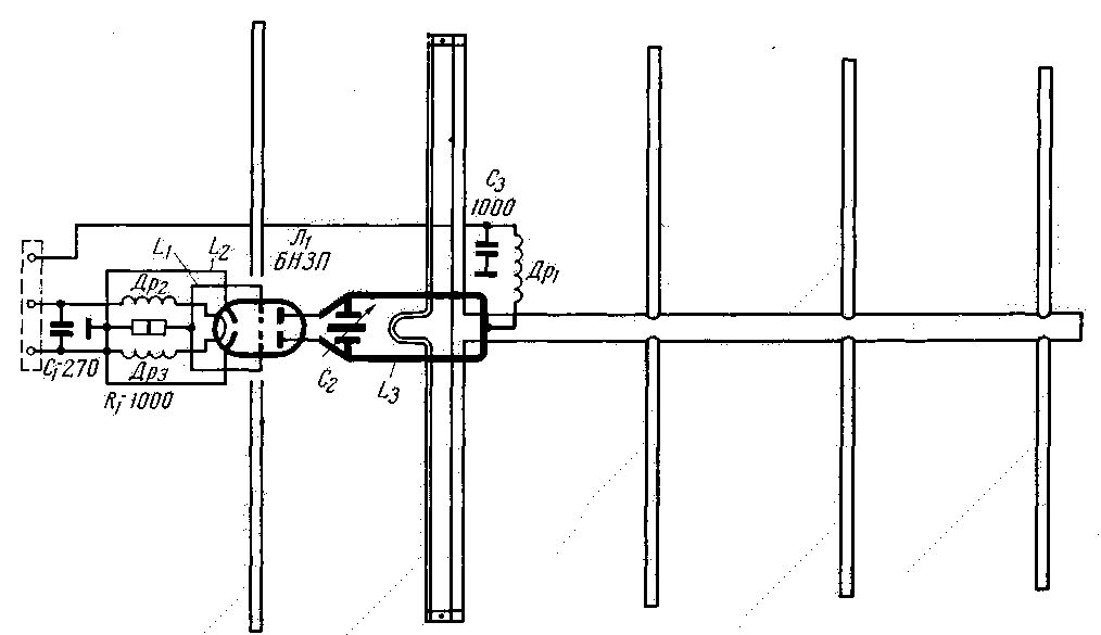

Чтобы снизить потери на высоких частотах, генератор СВЧ смонтирован вместе с передающей антенной на мачте.
Генератор смонтирован на алюминиевой панели размерами 140х52 мм. Петля анодного контура L3 выполнена из посеребренной трубки диаметром 3-5 мм. Размеры петли 18х52 мм. Ротор конденсатора С2 изготовлен из двух латунных пластин, статор-металлический цилиндр а, его высота 12 мм, диаметр 15 мм. „Холодный" конец анодного контура прикреплен к изолятору из органического стекла латунным хомутом. Между сеточными выводами включена петля L1 (18x8 мм) из посеребренной проволоки диаметром 1 мм.
