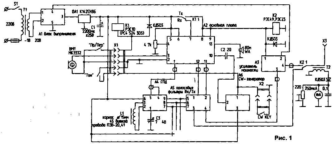

Блок-схема трансивера приведена на рис.1 При приеме сигнал из антенны через разъем Х3 и контакты К2.1 реле К2 поступает на плату двухконтурных фильтров А5.
Рис.1
Затем сигнал подается на основную плату А2. Сюда же подается сигнал генератора плавного диапазона с платы А4. Обработанный и усиленный сигнал выводится на динамическую головку WA. При передаче сигнал с электретного микрофона ВМ1 подается на вывод 3 платы А2. С вывода 11 платы А2 сформированный SSB-сигнал поступает на плату полосовых фильтров А5. С вывода 4 платы А5 сигнал подается на усилитель мощности A3. С платы A3 усиленный сигнал через контакты реле К2.1 выходит на разъем Х3 и оттуда поступает в антенну.
Датчик тока Т2 намотан на кольце 600НН, надетом на антенный провод, и содержит 6 витков провода ПЭЛШО-0,2. При работе CW на вывод 10 платы А2 поступает сигнал частотой 501 кГц с платы А6 телеграфного гетеродина.

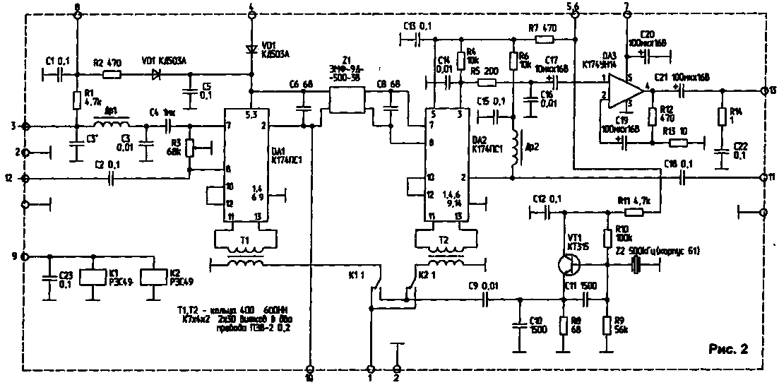

Схема основной платы А2 приведена на рис.2. Основными элементами приемопередающего тракта А2 являются активные балансные смесители К174ПС1. Это дало возможность упростить электрическую схему. DA3 (К174УН14) - усилитель низкой частоты. На VT1 собран генератор опорной частоты. Основная селекция при приеме и формирование SSB-сигнала при передаче производятся электромеханическим фильтром ЭМФ-9Д-500-ЗВ. Реле К1 и К2 коммутируют сигналы генератора плавного диапазона и генератора опорной частоты при переходе с приема на передачу.

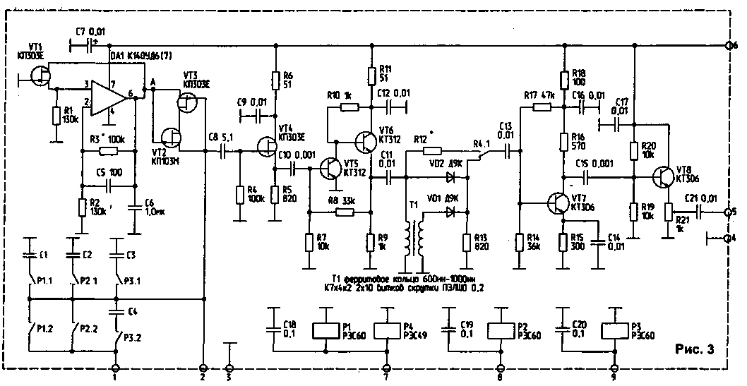

На рис.3 приведена схема генератора плавного диапазона. Отличительная особенность данной схемы заключается в применении в качестве генерирующего элемента(VT2,VT3)аналога лямбда-диода. Данная схема работает при малых напряжениях (2,5 В) и малых токах (200...250 мкА). Это исключает разогрев частотозадающих элементов, что, в свою очередь, приводит к минимальному начальному выбегу частоты и высокой стабильности.
Схема генератора плавного диапазона
Рис.3. А4 - генератор плавного диапазона
Питается аналог лямбда-диода от стабилизатора напряжения на DA1 с высоким коэффициентом стабилизации. Это позволило получить уход частоты менее 60 Гц при изменении питающего напряжения от 10 до 15 В. На VD1, VD2 и Т1 собран удвоитель частоты. Частоты ГПД показаны в таблице.

Подбором резистора R3 в точке А выставляется напряжение 2,5...2,65 В. Конденсаторами С1 ...С4 производится укладка диапазона перестройки ГПД. С4 растягивает диапазон 7 МГц на всю шкалу. С помощью R12 выравнивается амплитуда ВЧ-напряжения в режимах с удвоением и без удвоения частоты.

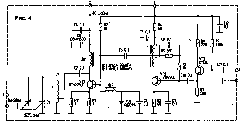

Усилитель мощности A3 (рис.4) - трехкаскадный. В усилителе нет элементов коммутации при переходе с диапазона на диапазон, а перекрытие по частоте от 1,8 до 7 МГц обеспечивается изменением емкости переменного конденсатора С1.
Рис.4. A3 - усилитель мощности
Т1 - ферритовое кольцо 600НН...1000НН К10х6х4, 2х10 витков скрутки ПЭЛШО-0,31.
L1 - ферритовое кольцо 50 ВЧ К32х16х8, 14 витков ПЭЛ-0,8, отводы - от 2-го и 4-го витка. Кольцо следует обмотать фторопластовой лентой, чтобы не испортить изоляцию провода.

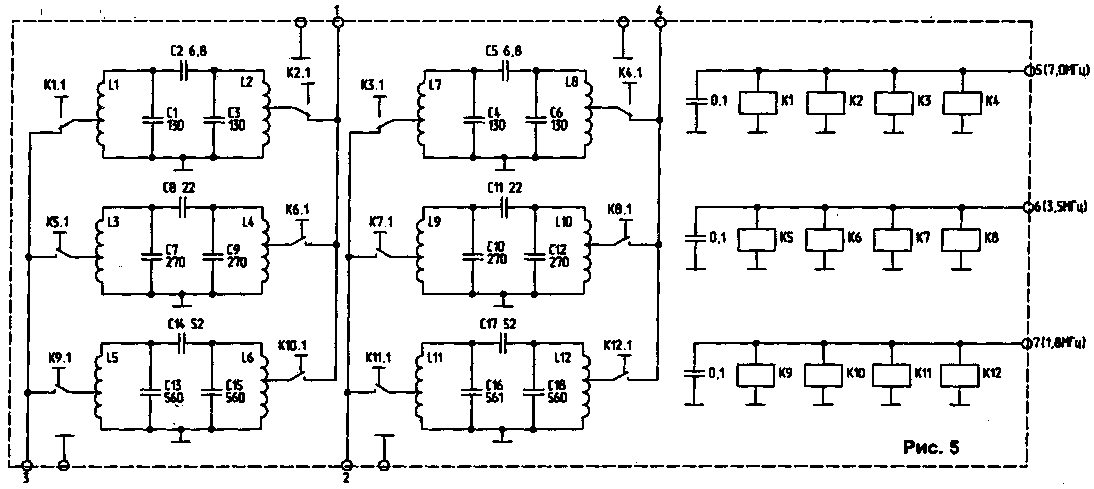

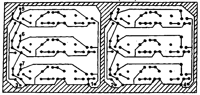

Плата полосовых фильтров А5 (рис.5) особенностей не имеет. L1, L3 - 27+9 витков провода ПЭЛШО-0,2; L2, L7 - 18+8 витков провода ПЭЛШО-0,2; L3, L10 - 40+10 витков провода ПЭЛШО-0,1; L4, L9 - 25+25 витков провода ПЭЛШО-0,1; L5, L12 витков провода ПЭЛШО-0,1; L6, L11 - 35+35 витков провода ПЭЛШО-0,1. Каркасы - диаметром 5 мм с подстроечными сердечниками от СБ-12А.
Рис.5. A5 - полосовые фильтры
Реле К1 ...К12 - РЭС-49. Вместо реле можно использовать галетный переключатель.

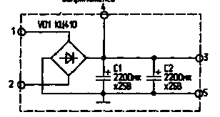

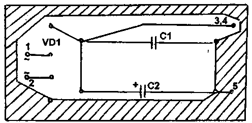

Схема блока выпрямителей А1 приведена на рис.8.

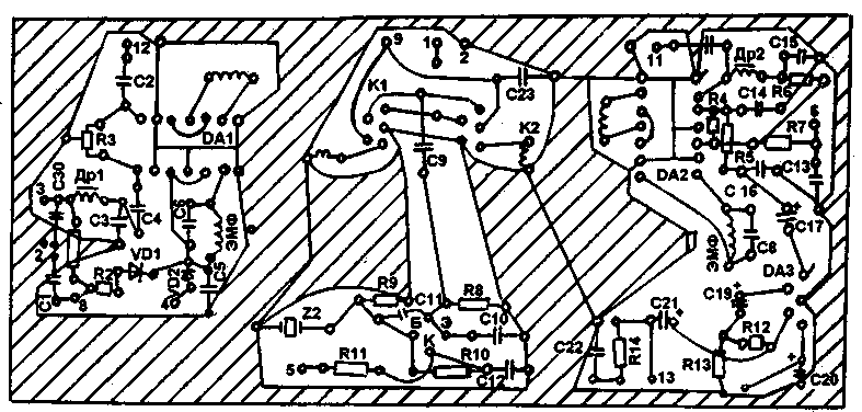

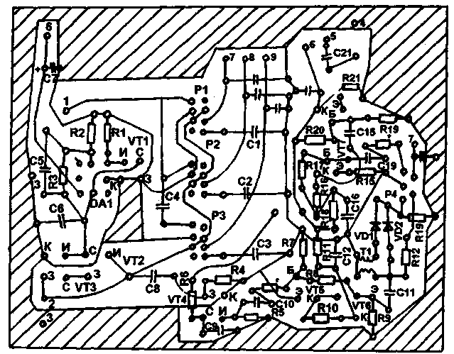

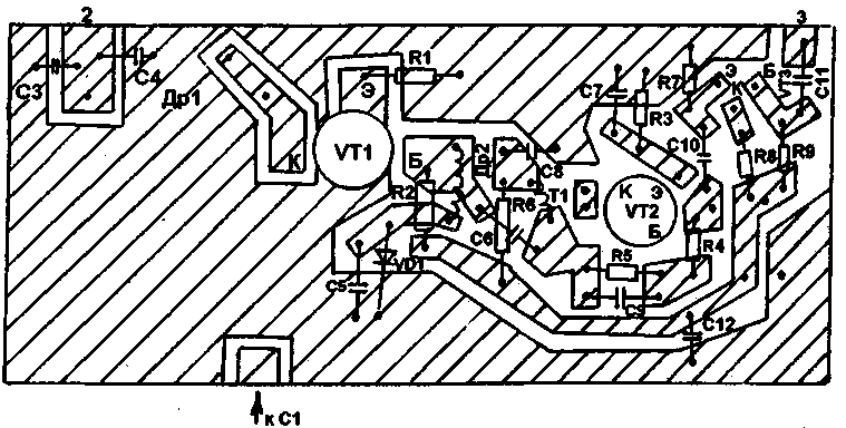

На рис.9...14 приведены рисунки печатных плат в масштабе 1:1 с расположением элементов. В плате усилителя мощности (рис.14) под VT1 и VT2 сделаны отверстия диаметром 12 мм. Транзисторы VT1 и VT2 укреплены на радиаторе. Радиатор изготовлен из дюралевой пластины размером 130х60 мм и толщиной 4...5 мм. Печатная плата укреплена над радиатором с помощью стоек высотой 3 мм. Монтаж ведется навесным способом со стороны печатных проводников.

Расположение плат в трансивере произвольное. Единственное желательное условие - экранировка от плат А2 и А5 платы усилителя мощности.
Налаживание трансивера начинают с платы А4. Налаживание сводится к укладке диапазонов с помощью С1...С4 и регулировке выходного напряжения с помощью R21 в пределах 400...500 мВ. Резистор R3 временно заменяется на переменный, и с его помощью в точке А выставляется напряжение в пределах 2,5...2,6 В. Затем, замерив получившееся сопротивление, подбирают ближайшее по номиналу и ставят его на место R3.
Подключив к основной плате А2 ГПД и полосовые фильтры, проводят настройку плат А2 и А5. Настроившись на какую-либо станцию, с помощью сердечников настраивают выходные полосовые фильтры по максимальной громкости приема. Подбором С6 и С8 настраивают входную и выходную катушки ЭМФ. Резистором R12 выбирают необходимое усиление УНЧ DA3.
