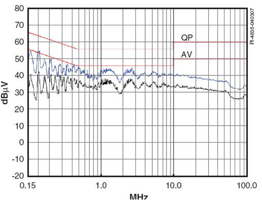

Резистор RF1 - выполняет роль вставки плавкой, которая должна защитить схему от аварийной ситуации. Диод D1 выпрямляет входное напряжений, а С1, C2 и L1 - сглаживают его. Эта фильтрация и функция frequency jitter микросхемы PI  позволяют получить хорошие параметры по ЭМИ (см. Рис. 3).

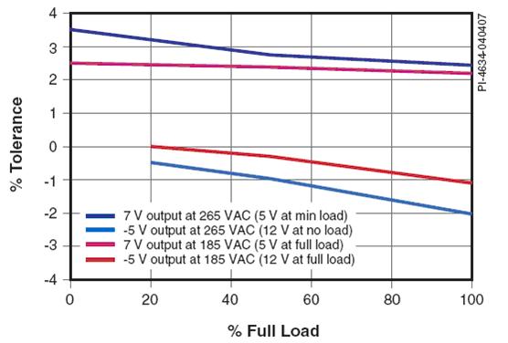

Графические характеристики источника питания.
  • Параметры выходной нестабильности

  • Уровень ЭМИ
Уровень ЭМИ
 Рис. 3
