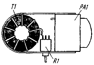

Предлагаем простой портативный индикатор антенного тока (рис. 1). Он содержит токовый трансформатор Т1, выпрямитель на диоде VD1, фильтр НЧ (конденсатор С1), регулятор чувствительности (резистор R1), микроамперметр РА1 и защитный диод VD2.

Магнитопровод трансформатора Т1 представляет собой ферритовое кольцо, которое надевают непосредственно на антенну портативной радиостанции в самой ее нижней части.
Когда нажимают на клавишу передачи (ТХ), ток, протекающий в антенне, наводит ВЧ напряжение в трансформаторе Т1, которое выпрямляется и поступает на микроамперметр РА1, При этом чем больше ток, тем сильнее будет отклоняться стрелка. Чувствительность индикатора устанавливают резистором R1. Настройку антенны проводят по максимуму тока [З]. Это делают либо изменением параметров антенны, например, длины, индуктивности компенсирующей катушки, либо подстройкой согласующего устройства [2].

Конструкция устройства показана на рис. 2. Кольцо, на котором намотан трансформатор, выбрано достаточно большим (К32х16х8), а в плате сделано отверстие соответствующего диаметра. Это позволяет надевать трансформатор на антенны с ВЧ вилкой типа байонет, например СР-50-74ФВ.

Трансформатор и микроамперметр приклеивают к плате, в качестве которой можно использовать нефольгированный стеклотекстолит или оргстекло. Резистор R1 устанавливают на уголок из огрстекла или в отверстие в плате. Монтаж выполнен навесным методом.
Для изготовления трансформатора Т1 рекомендуется использовать магнитопровод из феррита 50ВЧ внешним диаметром 32 мм и более. Его обмотка содержит 8...12 витков провода МГТФ 0,2 мм2. Диод VD1 - КД522Б или аналогичный, резистор R1 - СПО, СП4, конденсатор С1 - KM, K10-17, микроамперметр РА1 - от бытовых магнитофонов с током полного отклонения 100...200 мкА. Налаживание индикатора сводится к подбору диода VD2 таким образом, чтобы он защищал микроамперметр РА1 от перегрузки и при этом не влиял на его показания. Для этого надо измерить напряжение на микроамперметре при полном отклонении стрелки. Если оно не превышает 0,2 В, то подойдет детекторный германиевый диод или диод с барьером Шоттки, а при напряжении от 0,2 до 0,4 В подойдет кремниевый маломощный диод.
