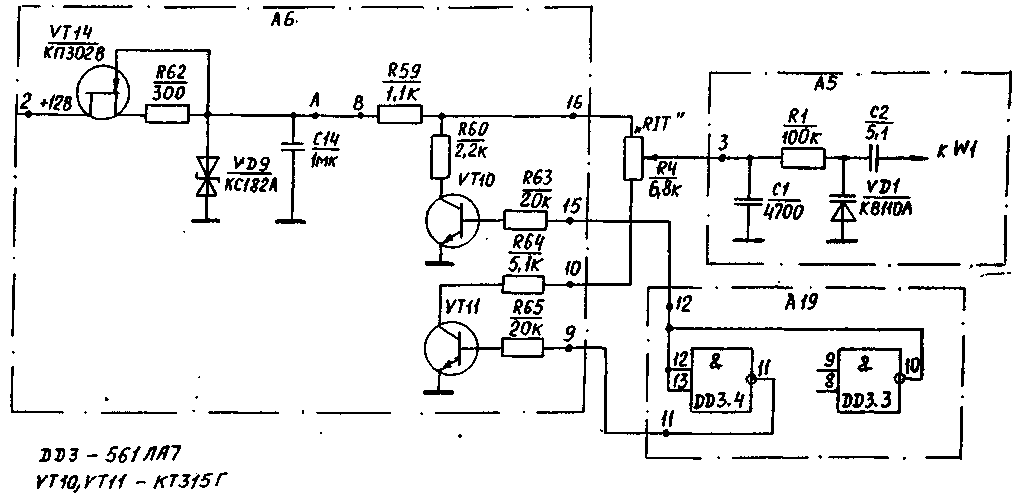

Повышение температурной стабильности рабочей частоты трансивера RA3AO при изменении окружающей температуры и самопрогреве аппарата в процессе работы может быть достигнуто путем термокомпенсации напряжения питания варикапа VD 1 узла расстройки частоты ГПД А5 (рис. 1 [1]).

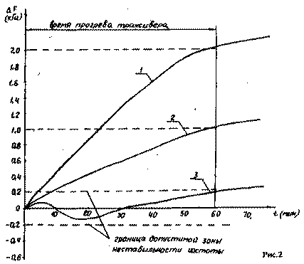

Экспериментальные кривые, иллюстрирующие уходы частоты трансивера при изменении температуры внутри корпуса от времени работы, приведены на рис. 2. Здесь кривая 1 показывает уход рабочей частоты трансивера без термокомпенсации, кривая 2 -уход частоты трансивера со схемой термокомпенсации, но недостаточно отрегулированной для получения необходимой стабильности частоты трансивера. Кривая 3 иллюстрирует минимальный уход рабочей частоты трансивсра при оптимально выбранном режиме работы схемы термоком-пенсации.

Анализ кривых 1-3 (рис. 2) показывает, что с помощью узла термокомпенсации можно добиться уменьшения отклонения частоты трансивсра, связанного с его самопрогрсвом, и свести нестабильность частоты трансивсра к величине дрейфа при установившемся температурном режиме работы трансивсра.
Предложенная схема термокомпснсации обеспечивает нестабильность рабочей частоты трансивсра не более 200 Гц в течение нескольких часов его работы.

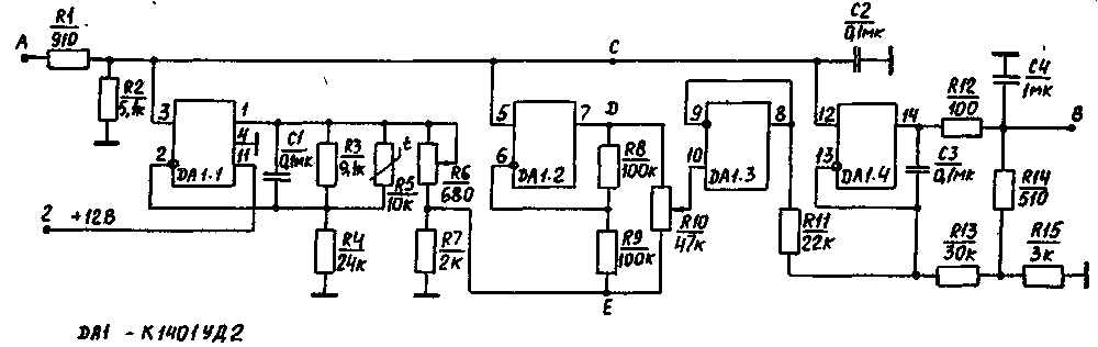

Схема узла термокомпенсации приведена на рис.3, а его включение в трансивер RA3AO показано на рис.1. Узел тсрмокомпснсации включается в разрыв (обозначенный точками А, В) цепи питания варикапа VD1 узла расстройки частоты трансивера. Узел тсрмокомнснсации сохраняет начальное напряжение в точке В, равное +8 В. Он выполнен на счетверенном операционном усилителе К 1401 УД 2Л (Б). В качестве термодатчика примечен терморезистор (R5), через который протекает стабильный ток, формируемый операционным усилителем DA1.1. Линеаризация температурной зависимости сопротивления резистора R5 в диапазоне температуры от минус 10°С до плюс 50°С осуществлена с помощью резистора R3. Терморезистор устанавливается на корпусе блоха ГПД трансивера. Изменение температуры блока ГПД приводит к изменению величины сопротивлении терморезистора, что в свою очередь приводит к отклонению напряжения в точке E относительно опорного напряжения в точке С, равного +7 В. на величину dU. Операционный усилитель DA1.2 формирует в точке D равное по величине и обратное по знаку напряжение dU.

Перемещением движка переменного резистора R10 можно получить на выходе масштабного усилителя DA1.4 необходимый знак и величину напряжения тсрмокомпснсации относительно выходного напряжения +8 В в пределах ± 1 В при изменениях температуры терморезистора относительно комнатной температуры на ±30'C.
Узел термокомпенсации смонтирован на печатной плате, устанавливаемой па боковой стенке блока ГПД. В узле применены резисторы типа С2-ЗЗП или МЛТ 0,125 Вт, СП5-1б, CП5-3B, конденсаторы типа КМ. Тсрморезистор типа СТ4-16А или СТ1-17 должен иметь надежный тепловой контакт с корпусом блока ГПД. Микросхему К1401УД2A (Б) можно заменить на две К140УД20 или четыре К140УД6 (К140УД608).

Предварительная настройка узла термокомпенсации сводится к установке нулевого напряжения между точками С, D переменным резистором R6. Напряжение между точками С, D должно контролироваться тестером с током полного отклонения не более 100 мкА.
Проверка правильности предварительной настройки узла сводится к контролю напряжения в точке В, которое должно быть равно + (8±0,5) В при нормальной комнатной температуре внутри трансивера.
Окончательная настройка узла термокомпенсации проводится после часового прогрева трансивера. Регулировкой переменного резистора R 10 добиваются установки рабочей частоты трансивера, которая была при его включении.
После выключения и охлаждения трансивер вновь включают и проверяют стабильность рабочей частоты, дрейф которой должен быть подобен кривой 3 на рис. 2.
