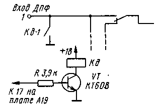

Защита приемного тракта от перегрузок
При использовании отдельных антенн для RX и ТХ мощный сигнал при передаче нарушает работу приемного тракта. Чтобы предотвратить это, необходимо в режиме ТХ замыкать вход приемника на корпус (изменения, которые нужно ввести в рис. 10 из [Л], показаны на рис. 1). Дополнительный транзистор и реле расположены на шасси под платой ДПФ.
Изменения, которые нужно ввести
Puc.1

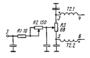

Балансировка смесителя в приемнике
Чтобы облегчить балансировку и регулировку тока через смеситель, следует дополнительно установить резисторы R1-R3 (см. рис. 2 в статье и рис. 11 в книге). При указанных на схеме номиналах деталей балансировка по минимуму шумов получается очень острой. Следует иметь в виду, что даже незначительное изменение тока через смеситель резистором R2 приводит к смещению точки балансировки. Контролировать шумы можно авометром в режиме измерения переменного напряжения, подключенным к гнездам "ТЛФ". Ток, протекающий через смеситель, можно определить по падению напряжения на резисторе R1.
Следует дополнительно установить резисторы R1-R3
Puc.2
Дополнительные элементы располагают в верхней части платы А2.

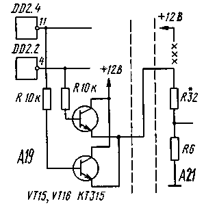

Уменьшение уровня шумов
Если трансивер работает совместно с широкополосным усилителем и отдельными антеннами для RX и ТХ, заметно увеличивается шум при приеме. Как выяснилось, источником шума является каскад на транзисторах VT3, VT4 в выходном усилителе. Он не закрывается при приеме и через него протекает значительный ток. Шум через выходной каскад и внешний усилитель излучается антенной и попадает на вход приемника. Чтобы предотвратить это, были введены ключи на транзисторах VT15, VT16 (см. рис. 30, фрагмент дан на рис. 3 в статье), открывающие транзисторы VT3, VT4 только при передаче.
Были введены ключи на транзисторах VT15, VT16
Puc.3
Вновь вводимые элементы устанавливают на плате А19 навесным монтажом.

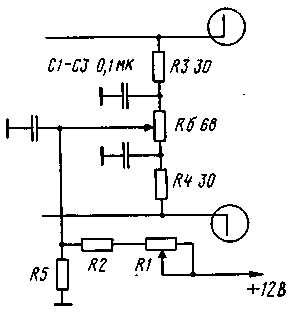

Балансировка широкополосного усилителя мощности
Для балансировки усилителя мощности дополнительно введен резистор R5 (см. рис. 62 в [Л] и рис. 4 в статье). При этом входное сопротивление УМ по ВЧ сохраняется. После балансировки заметно снизились TV1, хотя это и не является кардинальным решением проблемы.
Дополнительно введен резистор R5
Puc.4
