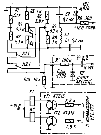

Функциональные возможности трансивера пли KB-приемника можно несколько расширить, введя о них так называемую "независимую расстройку" (в дальнейшем НР). В сущности HP - это дополнительный канал приема-передачи.
Обычная расстройка используется оператором для работы на разнесенных частотах и для прослушивания станций вблизи частоты основной настройки. В последнем случае, если появляется интересующая оператора станция, то приходится выключать расстройку и настраиваться основной ручкой. Используя же HP, можно провести связь без дополнительных манипуляций, причем частота основной настройки останется прежней.
На рисунке приведена реализованная на практике в траисивере конструкции RA3AO (В. В.Дроздов "Любительские KB трансиверы" изд. "Радио и связь", 1988) схема двухканальной HP. В исходном состоянии на варикап HP подается напряжение "нулевой расстройки" с делителя R1R2. Это положение используется для настройки транснвера основной ручкой. Контактами реле К 1.1, К2.1 включают один из каналов HP.
Схема двухканальной HP
Напряжения на реле К1 и К2 поступают с доработанной платы А15 (обозначение блоков и расположенных в них элементов соответствует упомянутой выше книге).

  3. В блоке А5 (ГПД) монтируют дополнительную цепь расстройки R'C'VD', которая в дальнейшем используется как HP.
  4. В передней стенке корпуса А5 (ГПД) устанавливают дополнительный проходной конденсатор Сдоп емкостью 4700 пФ.
  5. Гайками резисторов R4 и R7 на фальшпанели закреплена плата размерами 40х50 мм, на которой смонтированы постоянные резисторы делителей HP, реле типа РЭС49 (паспорт РС4.569.421-0,1), элементы стабилизатора и катушка L1 (100 витков ПЭВ 0,2 на резисторе МЛТ-0,5 1МОм).
С платы А 15 удаляются элементы VT1, VT2, VT3, VT6. R5, R8,R9,RIO,R11, R14, R16, R17, R18, R19 и С2, а на освободившихся площадках распаивают два транзисторных ключа, управляющих работой реле К1 и К2.
При указанных на схеме номиналах пределы расстройки получились следующие:

Перекрытия по частоте резисторами R4 и R7 отличаются. Это сделано умышленно выбором номиналов резисторов R3, R5, R6 и R8 с целью охвата каналами HP большей полосы частот. При работе в эфире можно придерживаться следующей процедуры:
основной ручкой настраиваться на середину-интересующего участка диапазона (работа на общий вызов), резисторами R4 и R7 на частоты выше и ниже основной (работа на поиск).
Недостатком HP, по сравнению с отдельным дополнительным гетеродином,является относительно узкий диапазон перекрытия и перестройка каналов HP при изменении основной частоты. Но предлагаемый вариант подкупает простотой схемы и возможностью организации нескольких каналов.
Для более плавной настройки на станции HP можно выполнить в виде электрического верньера, т. е. R4 и R7 заменяют на два последовательно соединенных потенциометра с номиналами, отличающимися в 10 раз.
Для этой цели весьма удобны соосные потенциометры. Включение HP должно сопровождаться соответствующей индикацией.
