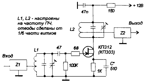

Согласование кварцевых фильтров и компенсацию затухания в них можно произвести с помощью несложной схемы, рис. 1.
Несложная схема
Puc.1
Усиление в схеме согласования регулируется подбором величины конденсатора С* в цепи истока полевого транзистора. Этот каскад не должен охватываться цепью АРУ.
